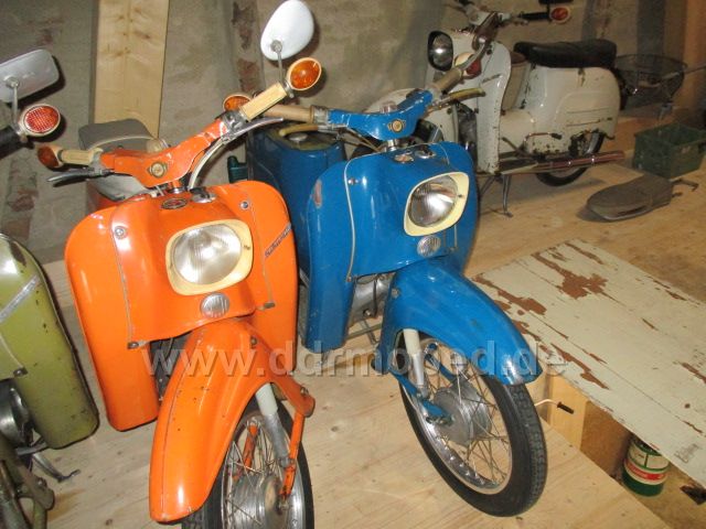

Oha, da helft mir mal weiter. Den originalen Spiegel an meiner habe ich leider nie zu Gesicht bekommen. Genauso wie die Blinker und vieles andere auch.
Hab jetzt folgenden montiert:
Geschrieben am: 27.05.2019, 05:05
Beiträge: 5622
ddr-driver
Geschrieben am: 27.05.2019, 11:29
Beiträge: 2867
Mitgliedsnummer.: 7174
Mitglied seit: 22.02.2014
Geschrieben am: 27.05.2019, 18:01
Das hatte ich auch schon bemängelt, dass der Hebel verbogen ist.
Ja, Spiegel wie schon geschrieben, ebenfalls falsch.
Da gehört der kleine Slusia Nierenspiegel dran.
Mfg Andi
MXSven
Geschrieben am: 27.05.2019, 21:39
Beiträge: 20
Mitgliedsnummer.: 10613
Mitglied seit: 14.05.2019
Okido. Gibt es den originalgetreu als Nachbau oder muss ich nach gut erhaltener Originalware Ausschau halten ?
Der Kupplungshebel ist verbogen, ja. Wird ausgetauscht sobald die nächste Teilebestellung ansteht.

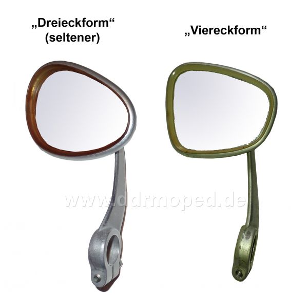

Zum Thema Spiegel: brauchte damals auch einen in der seltenen Form. Wenn ich dann auf Teilemärkten unterwegs war, kam ich immmer wieder ins Grübeln, welcher nun welcher ist, da sich die Formen doch sehr ähnlich sind _uhm.gif
Daher hier ein Bild zum direkten Vergleich wink.gif :
Benjamin
Über mich | Meine 1964er Schwalbe
ddr-driver
Geschrieben am: 29.05.2019, 11:23
Beiträge: 2867
Bei meinem 67er Spatz ist der Spiegelarm des dreieckigeren Spiegels mehr rund ausgeführt, nicht so eckig wie auf dem Bild in dem Beitrag über mir zusehen. Ob es den auch mit dem eckigereren Arm gab, weiß ich nicht.
