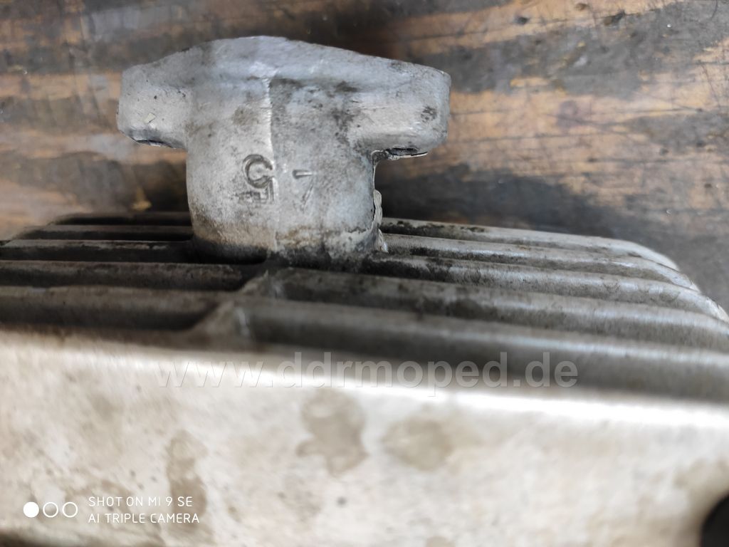

Ich habe auf meinem Zylinder am Einlaß
keine 5. Habe aber in meinen Kisten nochmal
gesucht und einen S51 Zylinder gefunden, wo
am Einlaß oben eine 5 eingeschlagen ist.

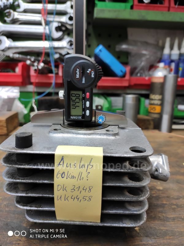

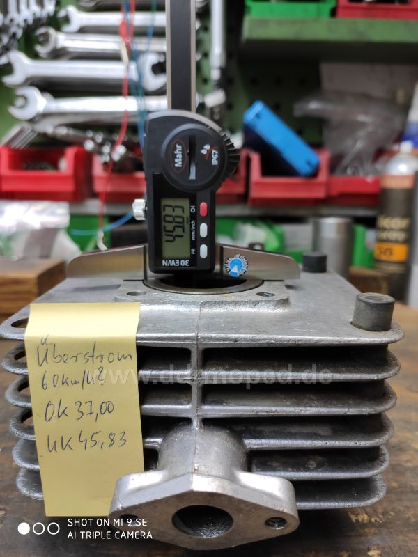

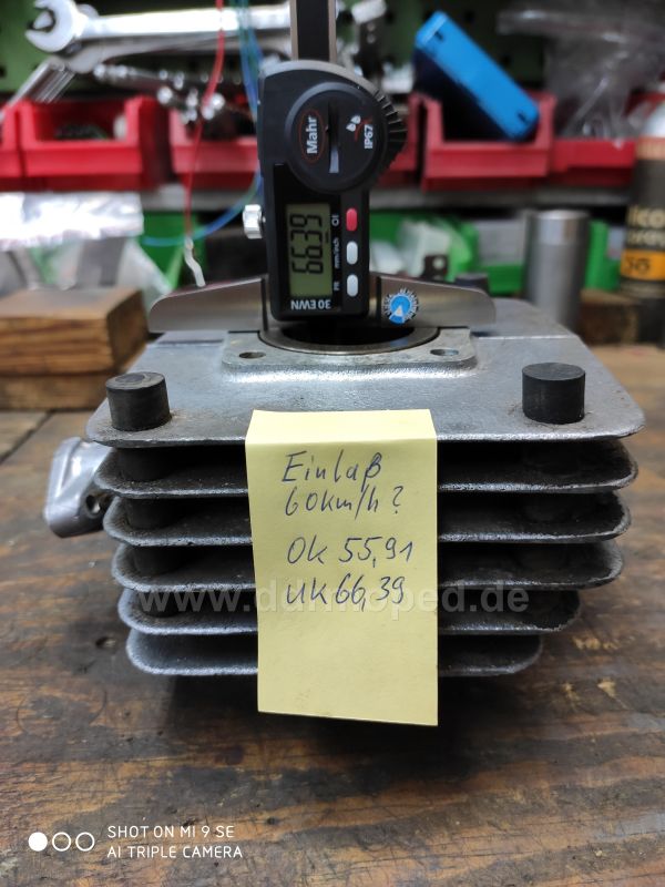

ich habe jetzt mal die Höhen der Kanäle in meinem (vermutlich) 60km/h-Zylinder vermessen.
Andreas51

Maße Einlaß
Andreas51
Geschrieben am: 23.08.2020, 16:58
Beiträge: 372
Mitgliedsnummer.: 5164
Mitglied seit: 02.02.2012
Maße Überströmer
