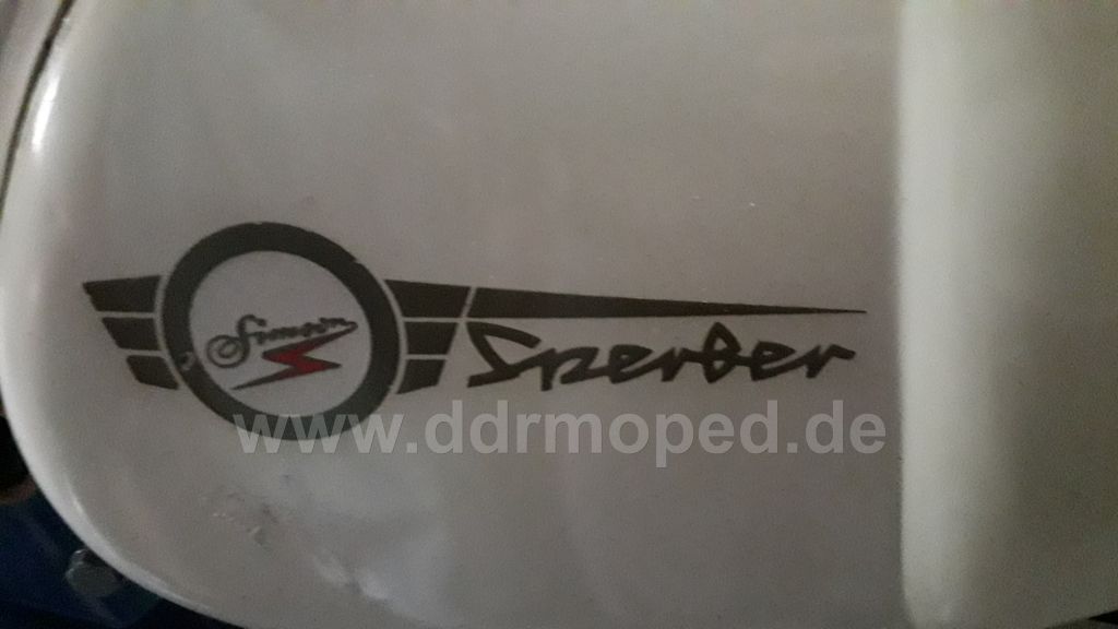

Ich kann nur empfehlen die Schiebebilder unter Klarlack zu setzen.
smartsurfer81
Geschrieben am: 05.05.2021, 08:48
Beiträge: 1469
Mitgliedsnummer.: 7045
Mitglied seit: 01.01.2014

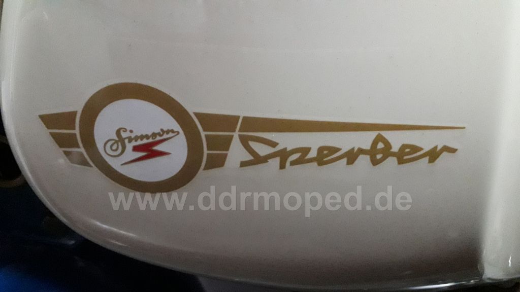

Hier ist der deacal von Engish unter Klarlack.
smartsurfer81
Geschrieben am: 05.05.2021, 08:50
Beiträge: 1469
Und hier der Originale von 1967.
Ganz klar zu sehen dass die Schrift dunkler ist.
Aber damit kann ich leben.
In den Kleinanzeigen waren aber öfter mal noch Originale zu sehen.

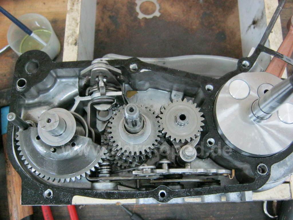

Kann es sein das das Zahnrad, welches ovale Löcher hat, einfach schon Verschleiß unterliegt?!
stay tuned - mfg m@ngo
smartsurfer81
Geschrieben am: 05.05.2021, 21:18
Beiträge: 1469
Mhm das denke ich nicht.
Werde morgen mal Bilder machen.
Ich denke durch die ovalen Fenster rastet das Schaltrad besser ein.
Thommy'Simson
Geschrieben am: 05.05.2021, 23:00
Beiträge: 1163
Mitgliedsnummer.: 10426
Mitglied seit: 20.01.2019
QUOTE (smartsurfer81 @ 05.05.2021, 21:18)
Auf dem einen Bild von mir sieht man noch das alte Zahnrad, welches ich getauscht habe. (ovale Löcher gegen runde Löcher)
Kann auch gerne noch Bilder liefern. Habe den Motor noch nicht zusammen.

So endlich nach langer Zeit konnte ich mich mal wieder meinem Motor zu wenden. Das Problem war ja, das sich die Getriebewellen bei zusammen gesetzten Motor nicht mehr haben drehen lassen. (besser gesagt ging es nur an einer Position sehr schwer. An Verspannungen vom zusammen setzen lag es nicht.)
Hatte dann ja nach mehreren Test's das große Losrad als Störenfried ausfindig gemacht.
Habe dann ja ein neues Losrad verbaut, welches ja runde statt ovale Löcher hat. Habe auch nochmal mehrmals das "einrasten" vom Schaltrad ausprobiert und es geht auch top. Also keine Ahnung warum es mit ovalen Löchern und mit runden gibt.! hmm.gif
Jetzt drehen auf jeden Fall die Wellen alle super leicht. So wie es sein soll.! thumbsup.gif

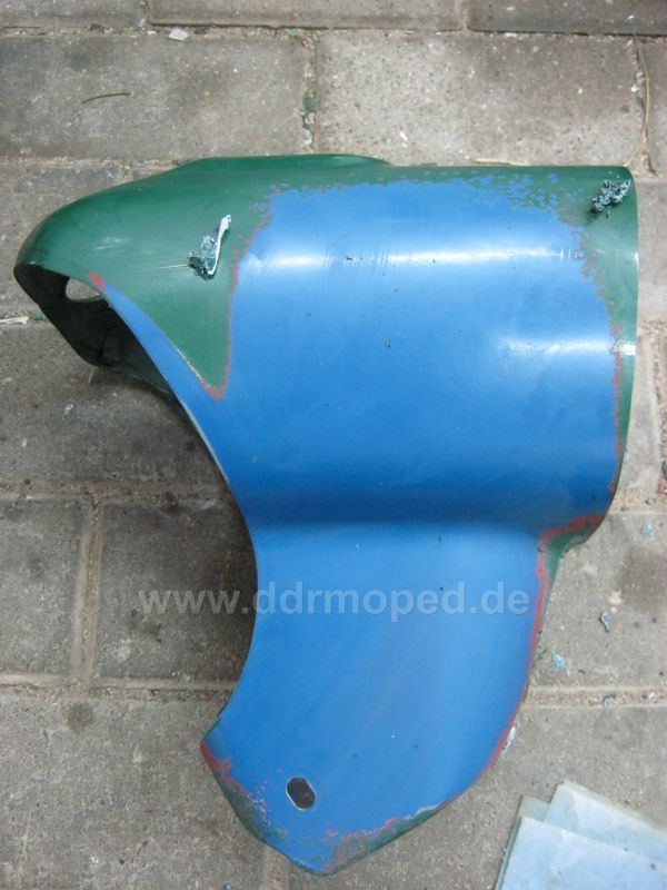

QUOTE (ddr-driver @ 07.04.2021, 11:34)
Hast Du nun eigentlich mal probiert ob der grüne Lack sich entfernen lässt? smile.gif
