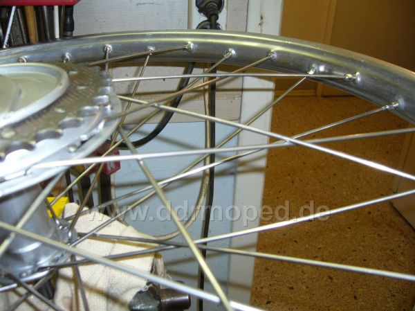

Einen Tipp habe ich aber noch, da ich ein Rad dann doch falsch eingespeicht hatte.
Hier auf der Seite hatte ich im nachhinein ein Problem bei der eingespeichnten Felge erkannt. Überprüf dass dann auch mal.

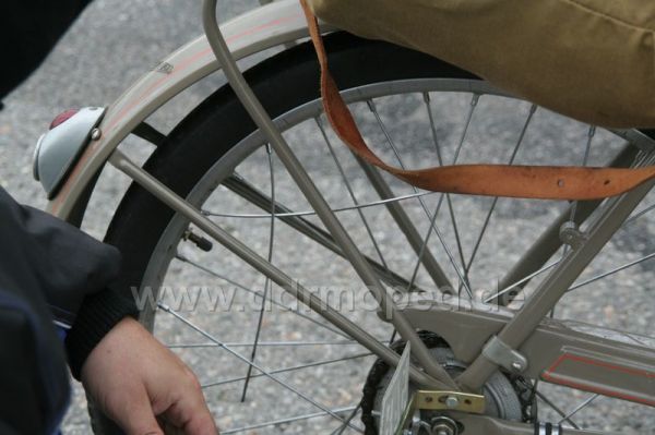

Geschrieben am: 23.07.2013, 13:58
Es kommt nicht nur auf die Kreuzung der Speichen, sondern auch aufs Material an.
Ich war immer ein Fetischist von Edelstahl (V2A) Speichen. Rein, fertig, rostet nie usw.
Hier ein Bild, wie es orginal war und sich so auch gehört.

QUOTE (NorbertE @ 23.07.2013, 14:58)
Hallo Norbert
Das Bild habe ich mir heute Nacht schon oft angeschaut.
Ich habe auch Edelstahl Speichen genommen.
Die Naben habe ich geigelt und mit Felgensilber lackiert.
Zum Aufpolieren waren sie zu sehr zerkratzt.
Mir gefällt es so wie es jetzt ist.
Und Chromefelgen habe ich.
Nur das wuchten traue ich mir nicht.
Ich lass mir das mal zeigen.
WT
Geschrieben am: 23.07.2013, 14:06
Ich muss gestehen in der S51 hab ich Chromspeichen, wegen der Zugfestigkeit die ist bei Edelstahl nicht so gegeben. Im Essi werkeln aber auch Edelstahldinger - bisher (mit 1 mal umspannen) ohne Probleme.
VW 1200 L - Klick
SR2 - Klick KR51/1K -Klick
Geschrieben am: 23.07.2013, 14:10
Seit ich das gesehn hab, kommt mir keine Edelstahl-Speiche mehr ins Rad.

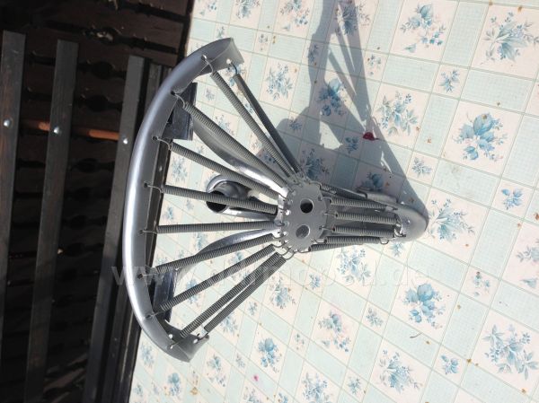

Ich habe auch mal den Sattel auseinander genommen,
sauber gemacht und mit neuer Farbe versehen.
Jetzt fehlt nur noch mein neuer Sitzbezug, für den Roten, den ich bestellt habe.
Dann kommt der ältere bom Roten auf dieses Sattelgestell.
