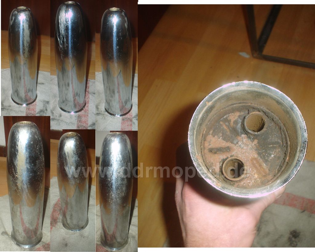

Die Tage hatte ich mal das Auspuffendstück mit Elsterglanz geputzt. Hatte das Zeug noch nie und so war es mal interessant zu testen wie das so wirkt.
Auf dem Bild kann man auf der Linken Seite den Unterschied(voher/unten zu nachher/oben) erkennen. Gegen die großen Kratzer kann auch Elsterglanz nichts bringen.
Aber in Echt glänzt das Endstück noch viel besser aus als auf den Bildern _clap_1.gif
Aber ene Frage habe ich auch gleich zum Endstück:
Auf dem Rechten Bild, ist das der Dämpfungseinsatz der im Endstück eingesetzt ist? Wenn ja, kann ich den herausnehmen oder ist der irgendwie festgemacht?
Ein Versuch, das Teil herauszunehmen ist gescheitert. Ich wollte aber auch nicht wie ein kranken daran ziehen. Besser ich Frage erst hier wink.gif

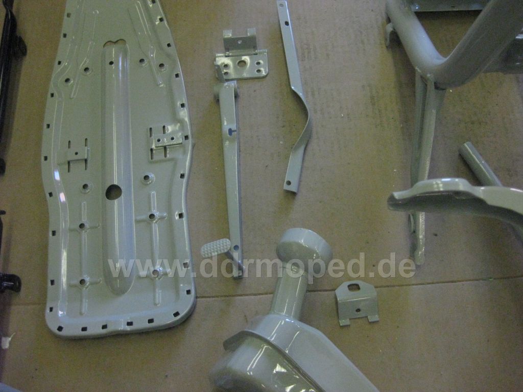

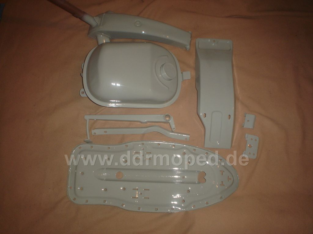

Und hier dann die ersten lackierten Teile der 'Unterwäsche'
Bevor gemeckert wird: Ich weis, der Bremshebel bekommt nicht diese Farbe, aber der brauchte neuen Lack. Und so habe ich 'vorerst' das Rahmengrau genutzt.
Zur Farbe muss ich ja sagen: Echt schön wub.gif
Im ersten Moment dachte ich sogar, dass es den gleichen Farbton hat, wie die Tundragrauen-Patina-Teile laugh.gif Allerdings ist das Rahmengrau dann doch etwas heller sad.gif
Natürlich habe ich wieder einen lackierfeler gemacht. Ein fehler den ich vorher noch nicht wusste, das man ihn machen kann, aber kein schlimmer Fehler.
Als nächstes Steht der Rahmen an. Da habe ich aber noch immer das Problem, der passt nicht in die Strahlkabine sad.gif Ich habe mal versucht, mit einer Topfbürste und einer Drahtbürste was zu machen, aber man kommt nicht wirklich in die Ecken, also lass ich das.
Aber auch hier ein paar Fragen, und zwar zur Sitzbank
- Das Blech, welches unter die Sitzbank geschraubt wird (Nicht das Scharnier!!). Ich glaube das ist für das Schloss, Wie heist das? (fehlt mir)
- Welches Sitzpolster ist zu emfehlen(Shop, Engisch oder doch besser selber schneiden?)

Ja den Einsatz kann man rausnehmen. Weiß nicht mehr wie es richtig gemacht wird, ich glaube ich habe eine Stange in den Auspuff gesteckt und bißchen gedrückt.
Es muss dieser hier drin sein:
http://www.dumcke.de/product_info.php?info...tz-Zigarre.html

Den Auspuffeinsatz bekommst du z.B. mit einer WAPU-Zange raus . Brauchst auch keine Angst haben...ist nicht irgendwie verschweißt .

Den Einsatz sollte man aus dem Endstück normal heraus nehmen können. Ich hatte aber auch schon Endstücke wo der Einsatz eingerostet war und sich nicht mehr ohne ihn zu zerstören entfernen lies.
Sprüh den Rand erst mal mit Rostlöser ein und lass den 1 Tage einwirken und probiere es mit der Wasserpumpenzange.
Das Schließblech oder Schließhaken so heißt es, kannst du von mir haben Benno. Vielleicht brauchst du ja auch noch das ein oder andere Teil, dann lohnt sich der Versand.
Ich poliere das Endstück immer mit Stahlwolle Größe 0 und dann nochmal mit Elsterglanz drüber. Mit der Stahlwolle lassen sich auch gut eingebranntes Öl und leichte Rostpickel entfernen.
