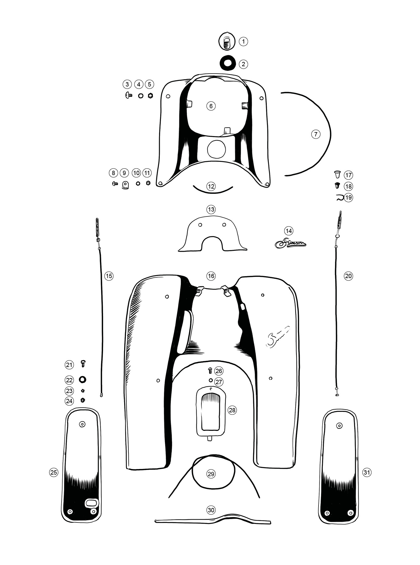

Also die Strebe habe ch gestern mal mit der darstellung im Katalogh verglichen. Anscheinend muss sie schon grade sein. Genau werde ich es dann aber wohl erst sehen, wenn ich sie mal verbaue. Jetzt will ich nicht dran rumbiegen. (Ich weis ja noch nicht einmal wohin die kommt laugh.gif )
Alex: Danke für das Bild. ich hätte den Luftfilter bestimmt vergessen zulackieren blink.gif
Ich sehe aberm du hast den Bremshebel ebenfalls im Rahmengrau lackiert. Ich dachte das wäre nicht korrekt hmm.gif
Jörg, Danke für das Angebot mit dem Schließblech. Ich werde bestimmt noch etliche Teile zur Fehlteilliste hinzufügen müssen. Also sammel ich erst einmal. Vorher besorge ich noch nichts.

für was soll die "Versteifzungsstrebe" sein?
Ich hab gar keine und mein kollege fährt nun seit 3 Jahren ohne - es gibt keine Probleme wenn die nicht drann ist.
Kosten tut die ja zum Glück nicht die Welt aber interessant wäre es wink.gif .
Ich könnte mir vorstellen das über die Jahre das Knieblech nach inne verbiegen könnte . ohmy.gif Beim KR50 wurde ja auch so eine Strebe verbaut und später dann eben auch bei der Schwalbe.
Außerdem...wenn sie nicht wichtig gewesen wäre hätte die Erbauer sie früher oder später sowieso entfernt (Material Einsparungen laugh.gif )
MfG Rico
Geschrieben am: 20.02.2014, 21:23
Beiträge: 6828
Die ist etwas verbogen, wegen dem Krümmer. Brauch ja einer nur ein Foto einzustellen, sowohl von der /1 als auch von der /2

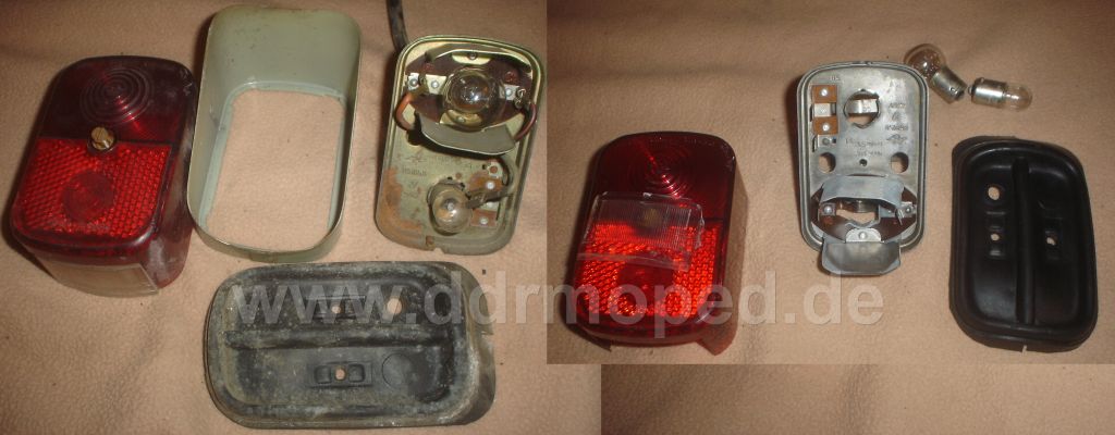

Gestern habe ich mich mal der Rückleuchte gewidmet.
Natürlich auseinandergebaut und geputzt.
Das Lampenblech hatte schon Rostansätze, also dachte ich mir: Ab in Zitronensäure, und damit das Teil auch richtig sauber wird, das alles im Ultraschallgerät!
Zitronensäure war wohl nicht so gut, zumindest was die 'Beschichtung' des Bleches angeht blink.gif
Ich denke mal, das war vernickelt oder sowas. dadrunter war dann noch Zink oder sowas. Und wie ich geschrieben habe. Das alles WAR einmal. Jetzt ist das Blech blank.
Jetzt überlege ich, ob ich das Blech lackiere, zum Chromer gebe, oder Owatrolisiere.
Da Einige Nieten eh schon locker sind, würde sich der Chromer lohnen.
Hier mal vorher und nacher. Einige Reste Zink sind noch am Blech erkennbar.
Und die Weiße Scheibe hat auch etwas gelitten, sitzt aber fest, und wird mit Silikon fixiert wink.gif

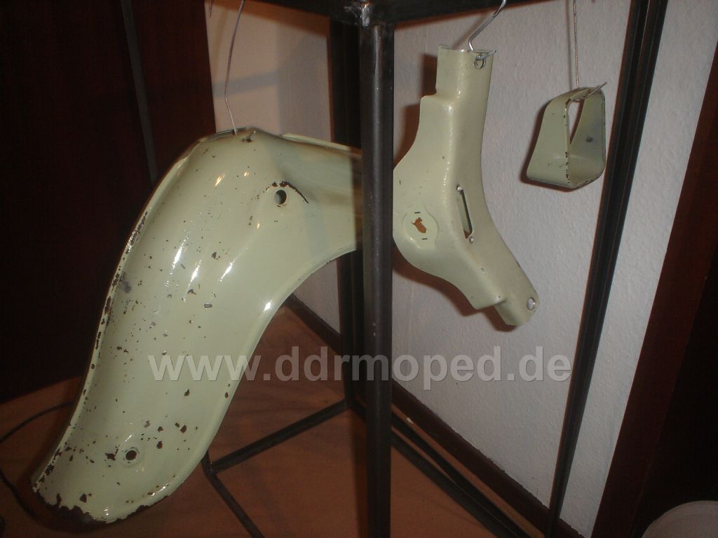

Aber auch ein paar Teile eingerieben. Morgen kommt die zweite Schicht drauf.
Ich habe mich jetzt Entschieden, das vorhandene Schutzblech zu nehmen. Es sieht wirklich schlimm aus, aber das kommt ersteinmal dran. Auf den Bild sieht man den ganzen Rost nicht, hat aber viel davon cry.gif

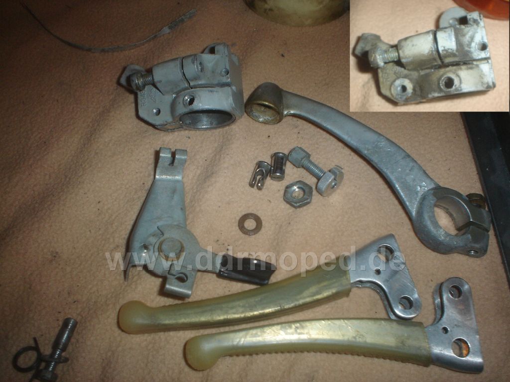

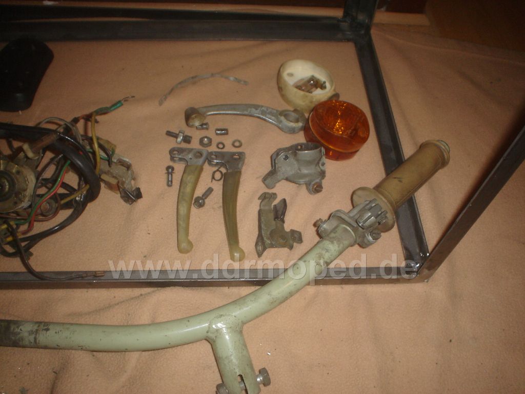

Vorhin dann angefangen den Lenker zu zerlegen.
hat natürlich geklappt. Nur die Kupplungsarmatur bekomme ich nicht ab, weil ich den griffgummi nicht runter bekomme ohne Ihn zu zerstören. Weis da einer ein Trick?
Teilweise auf dem Bild(links) ist die komplette Verkabelung vom Lenker plus noch einige Teile _uhm.gif Werde ich die Tage noch Fragen zu stellen.
Ansonsten die ungereinigten Teile (ich poste ja so gerne Bilder)

Und so sehen Teile nach dem Ultraschllreiniger aus.
Zwischendurch einmal herausnehmen und grob mit der zahnbürste drüber.
[Edit: Zum vergleich ein Bild der Armatur vorher eingefügt]
Frage zur Armatur: Kann das Sein, dass die die gleiche Farbe hat, wie der Rahmen.
Zumindest sieht es so aus, wie meine lackierten Teile?
