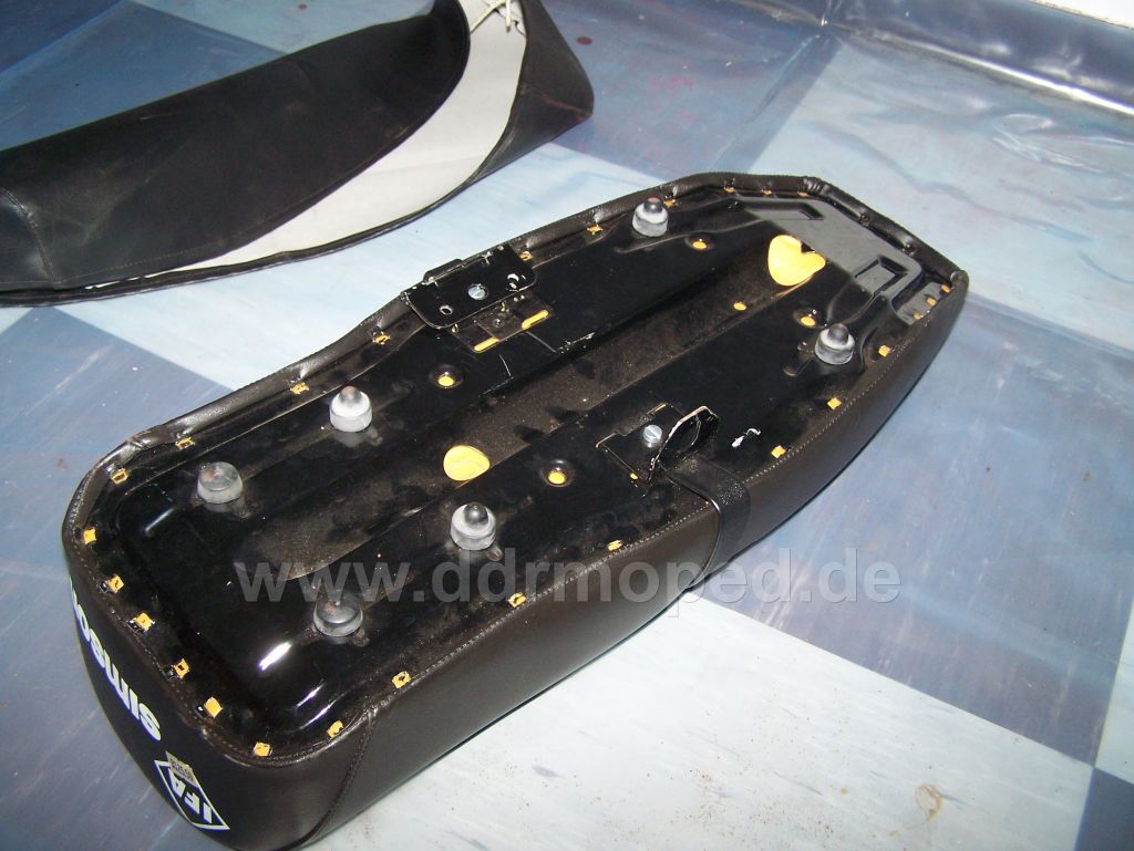

Ich glaube, dass 68 eigentlich noch die kurze Sitzbank verbaut war. Du hast auf deinen Fotos nur lange Bänke hmm.gif

Richtig, muss ne kurze sein.

Jop, ne kurze, graue Sitzbank mit Alu-Leisten.
Oder ne kurze, schwarze Sitzbank, wenn die Schwalbe tundragrau bleibt/wird.
Aber auf jeden Fall mit Alu-Leisen und Simsonschild. Deine ist Nachbau.
dry.gif Nicht gut. Passen da überhaupt zwei mann drauf? laugh.gif Achso. Auf den Fotos habe ich nur 'eine' Bank. wink.gif

Und nun weis ich auch welche sitzbank ich 'irgentwann' mal brauche

Wegen der Sitzbank, auf die große zwei Leute auf die kleine einer.

Die lange neue Sitzbank ist ein Originalteil, KEIN Nachbau! Diese Sitzbänke gab es Ende der 80er Jahre so zu kaufen. Auf einem Star von mir war auch so eine verbaut.

In Sachen Sitzbank hast du ja schon erkannt, dass hier normal eine kurze/lange Sitzbank mit Aluleisten ran kommt. Bei tundragrau mit schwarzem Bezug es würde natürlich auch beige/grau gehen. Neue schwarze Bezüge in der alten Schnittform gibts bei Sitzundsattel.de

Auf die graue Sitzbank passen auch zwei Leute! Ist halt nur n bisschen weniger Luft smile.gif
Weder an Vögeln, noch an S50/51.
Aber die waren nie Original verbaut, sondern nur als Ersatzteil erhältlich, oder wie?
