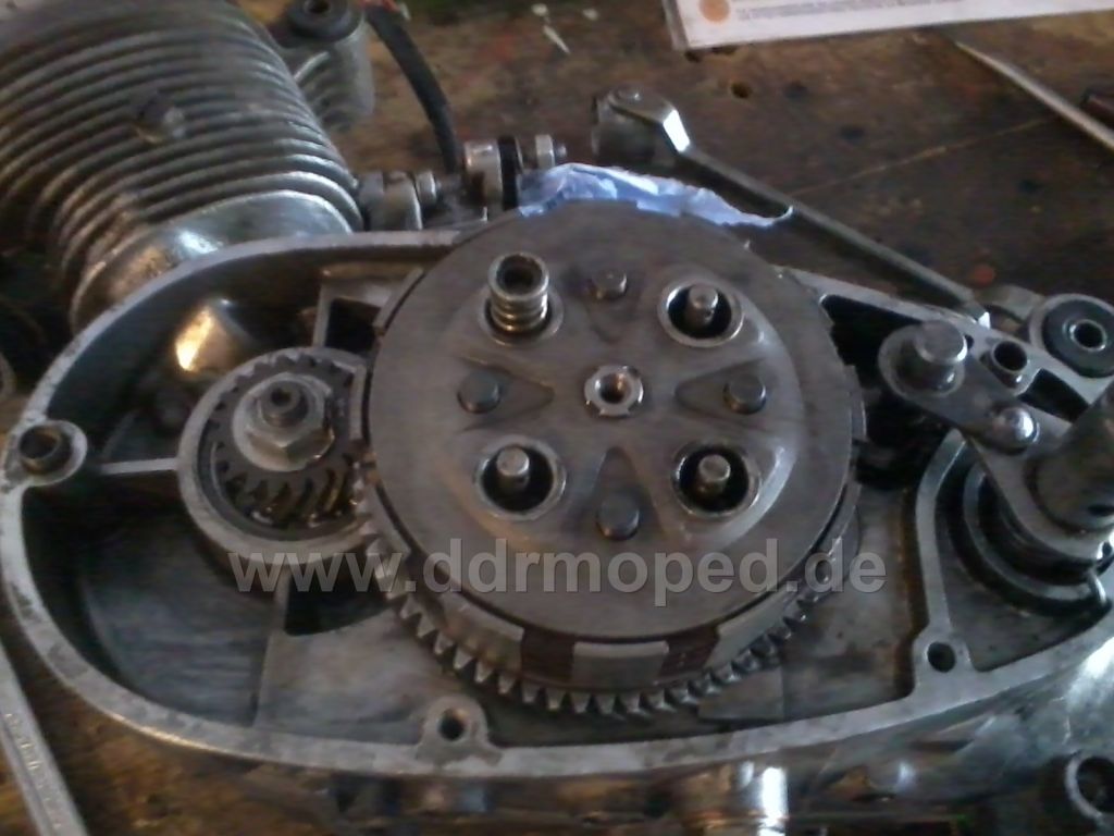

Außerdem war heute mal wieder Bauaktion:
  • Hupe dran
  • Kupplung überholt (wollte keinen MZA-Kupplungskorb, also blieb der bei der Überholung ab und ein guter DDR-Korb wurde montiert, neue Federn, neue Beläge
  • Kettenschläuche dran und Kette drin

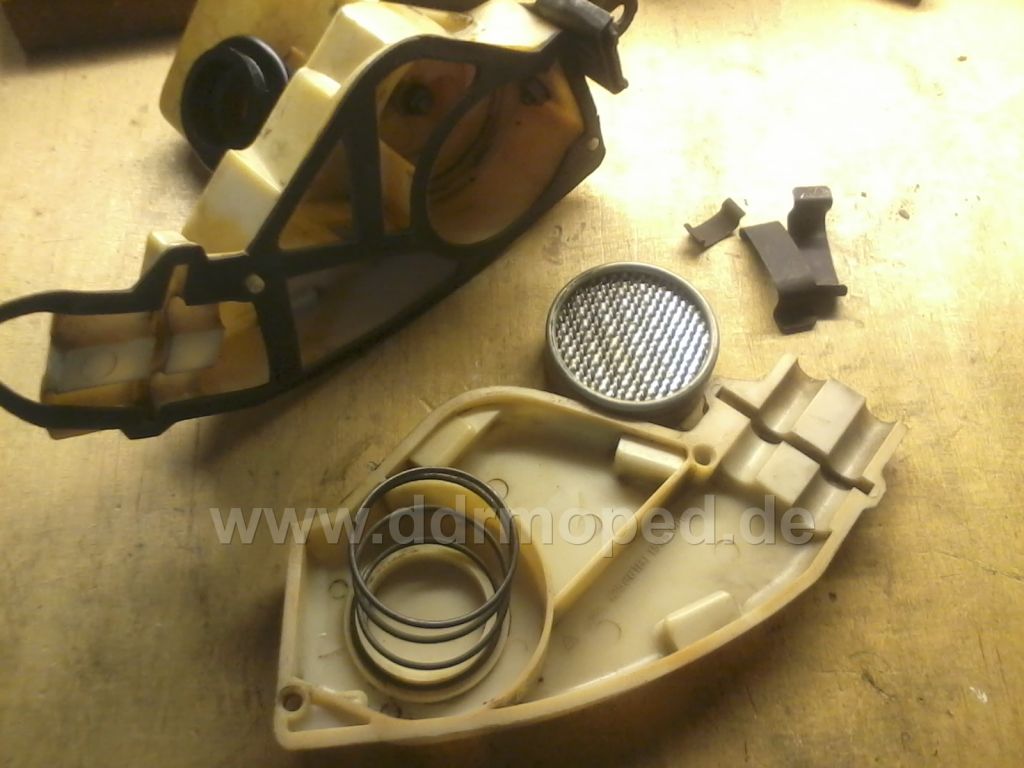

  • Ansaugkasten gereinigt und Filter neu beölt

Primärantrieb

Ansauggeräuschdämpfer/Luftberuhigungskasten
Geschrieben am: 13.03.2014, 21:39
Beiträge: 12034
So schön sauber habe ich den an meinem Habicht und Staribert auch gemacht . Die Ansaugtöpfe, wo das Verbindungsstück zum Vergaser abgeht, musste ich bei beiden erneuern . Die Dichtungen sowieso . Auch das Verbindungsstück selbst erfordert peinlich genaue Begutachtung . Sonst macht er bei laufender Maschine Ansauggeräusche, oder magert so ab, dass es ohne Choke nicht geht .

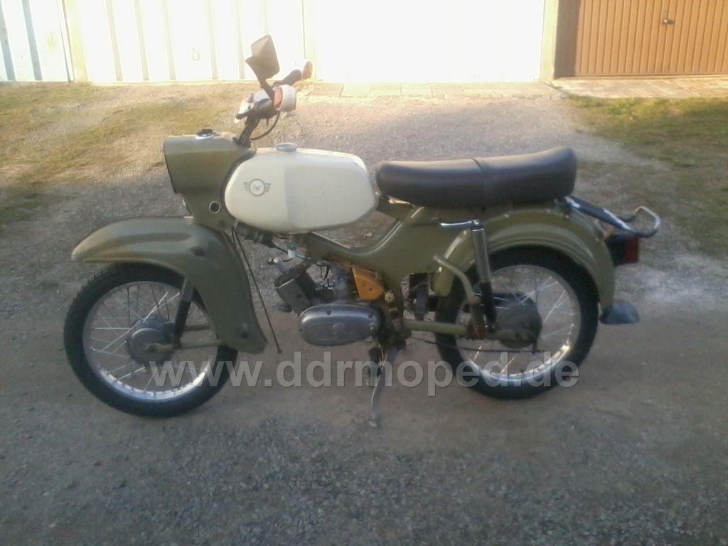

Also der Habicht schaut wieder echt gut aus, aber die Spitze des vorderen Schutzbleches würde ich noch mit Doc´s Lack ausbessern, damit es farblich etwas besser dazu passt.
Wegen der Kotflügelspitze muss ich nochmal überlegen, aber da es erstmal nichts funktionswichtiges ist, hat das auch keinen Drang, ich will ja auch erstmal wieder fahren tongue.gif
Entweder wie schon gesagt mitm Lack vom Doc machen oder ich nehm mir ein schönes Gelb und machs damit (so war es wohl mal gedacht, als jemand das Dreieck draufmahlte). Hätte dann bisschen was von nem GST-Gefährt ph34r.gif
