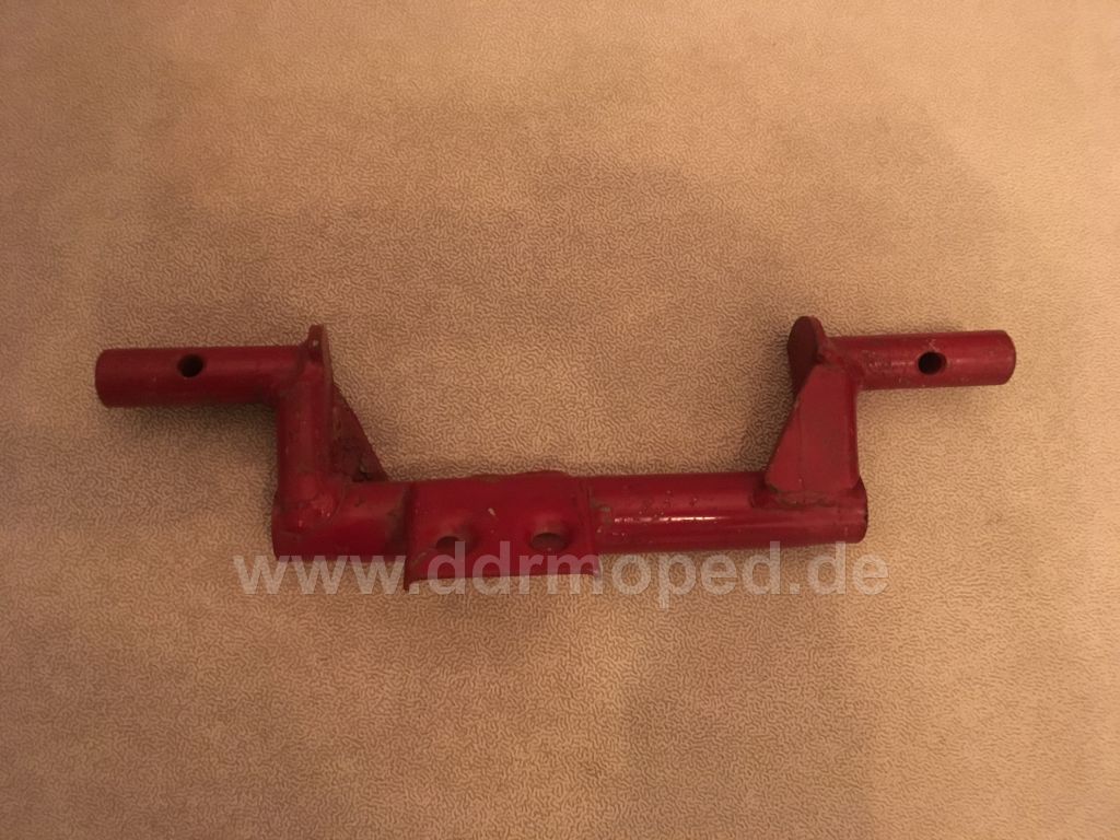

Hab ein Päckchen bekommen mit einem schönen Inhalt den ich euch nicht vorenthalten möchte.
Gruß Nathanael

Um das Thema wieder mal hoch zu holen. Ich hab ja in meinem Leichtsinn den obigen verschraubbaren Fußrastenträger gekauft. Aber in mir häufen sich Zweifel ob Träger 1965 verschraubt wurde.
Wer kann mir zuverlässigen Rat geben?

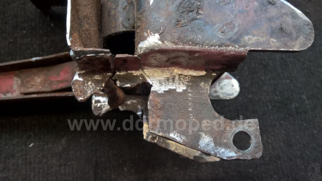

Thommy'Simson
Geschrieben am: 24.07.2019, 21:11
Beiträge: 1107
Mitgliedsnummer.: 10426
Mitglied seit: 20.01.2019
Ja ist zu wenig stabil, ich werde mal sehen, ob ich das irgendwie noch ein bisschen verstärkt bekomme. Hier mal ein Bild von dem Elend, nachdem ich es schon gerichtet und das kaputte entfernt habe.

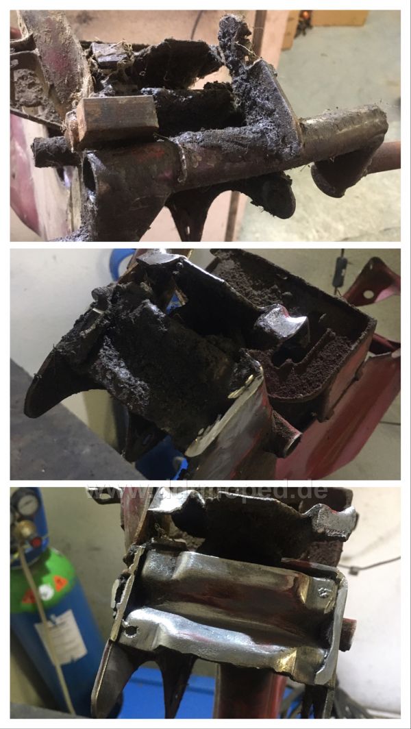

Geschrieben am: 21.01.2020, 16:47
Beiträge: 766
Mitgliedsnummer.: 9059
Mitglied seit: 22.08.2016
So Leute ob man‘s glaubt oder nicht es geht weiter. Ich hab mich inzwischen an den Rahmen gemacht. Meinen ganzen Mut zusammen genommen und vorsichtig die Flex angesetzt.
Gruß Nathanael

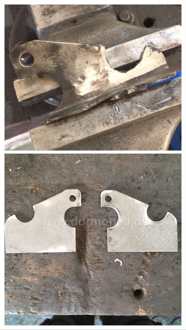

S50FanPL
Geschrieben am: 21.01.2020, 16:53
Beiträge: 766
1. Bild meine Vorlage die ich von dem Schrott den ich abgetrennt habe noch retten konnte.
2. Bild meine selbst angefertigten Bleche
Gruß Nathanael

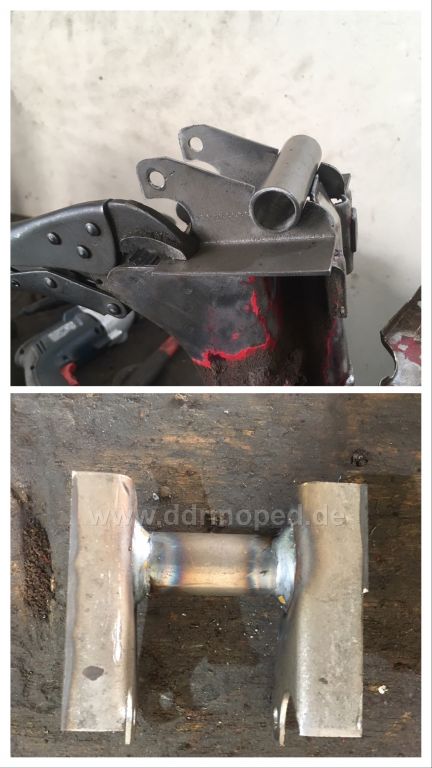

S50FanPL
Geschrieben am: 21.01.2020, 18:01
Beiträge: 766
Dann hab ich die Bleche gekantet und eine erste Anprobe gemacht. Alles ausgerichtet die Schenkel noch auf Maß geflext. Anschließend das Ständerrohr eingeschweißt.
Im übrigen wie man weiter oben sieht habe ich eindeutig einen Rahmen wo schon auf den geschweißten Fußrastenträger umgestellt wurde.
Meinen schraubbaren brauch ich also doch nicht. Wer also einen Brauch kann sich gern bei mir melden. Der ist jetzt vakant.
