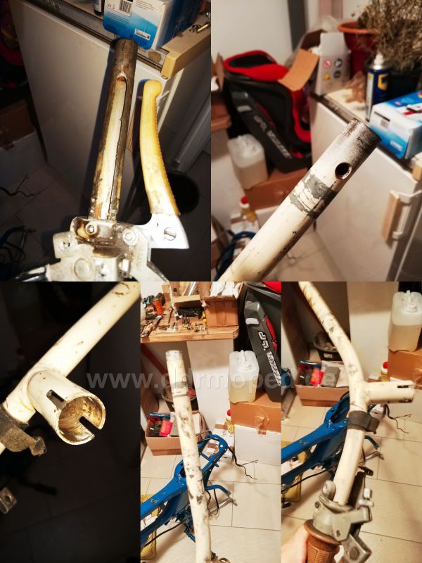

Nun heute den Lenker genau inspiziert.
Ich sage, der hat Originallack.
Der Lack ist Alkydharz-Lack.
Der farbton passt perfekt, es ist keine andere farbe darunter, auch keine Grundierung.
Nur Alabasterweiss.
Und er ist links bis zum Rand lackiert, und rechts läuft die Farbe genau unterm Kombischalter aus, wie Original.
Nix abgeklebt, nicht komplett lackiert.
Innen kommtbauch keine andere Farbe zum Vorschein.
Fachlich und sachlich ist alles korrekt.
Ob das nun im Werk so gemacht wurde, oder nachträglich jemand gemacht hat, lässt sich nicht klären.
Wenn zweiteres, dann vermutlich zu DDR Zeiten mit DDR Lack!
Für mich ist er in Ordnung und wird natürlich so verbaut.
Es gehört schließlich auch zur Historie des Fahrzeugs.
stay tuned - mfg m@ngo

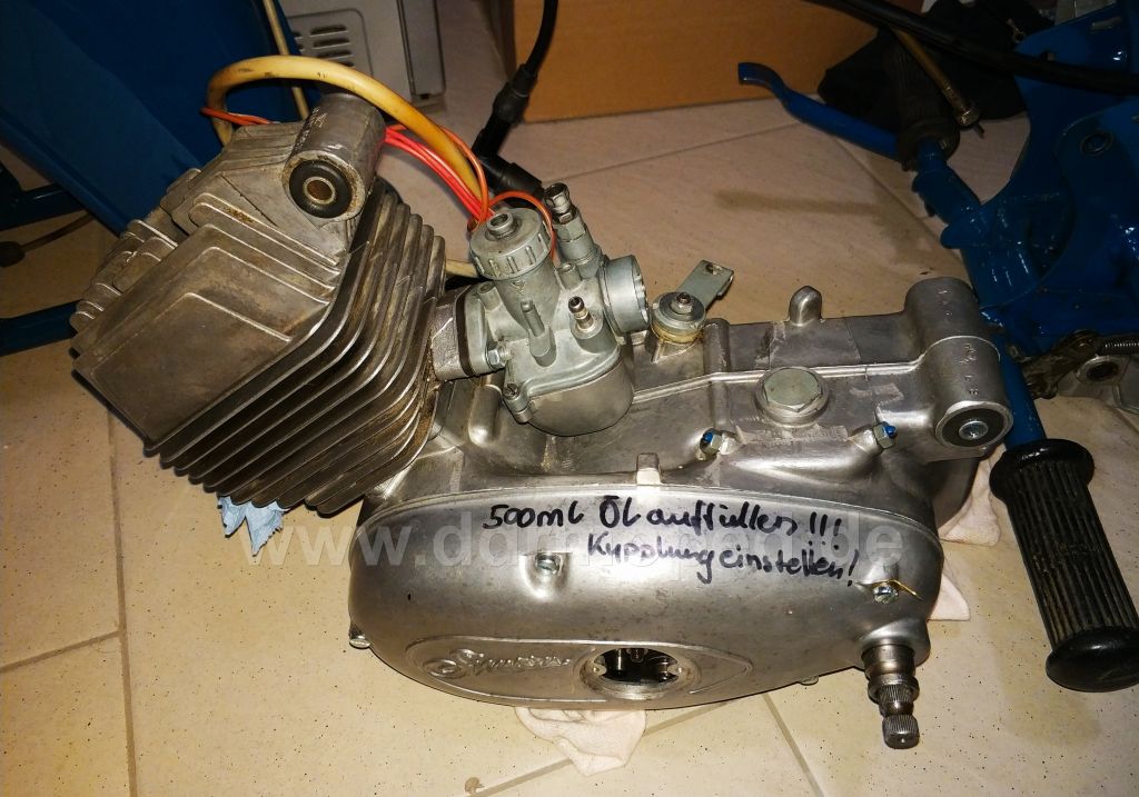

Ich sage mal ja, wobei ich mir im Detail nicht zu 100% sicher bin.
Ich denke Jörg kann das fast besser beantworten als ich, denn er hatte den Motor bis letzte Woche bei sich, zur Revision.
Seit dieser Woche steht er wieder hier bei mir bereit, wartend auf Hochzeit.
Bild folgt hier heute noch sicherlich...

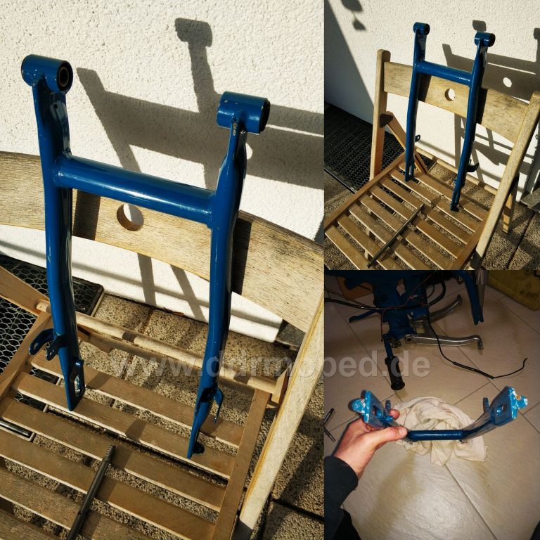

Fahrwerk möchte gern komplettiert werden...
Dazu gibt es, wie schon einmal erwähnt, eine neu Schwinge auch für hinten, inkl. ab Werk eingesetzten neuen Gummilagern. Selbstverständlich alles original DDR Lagerware, wie soll es auch anders sein.
Sogar die Löcher für die Kettenspanner sind noch mit Farbe zu... _clap_1.gif

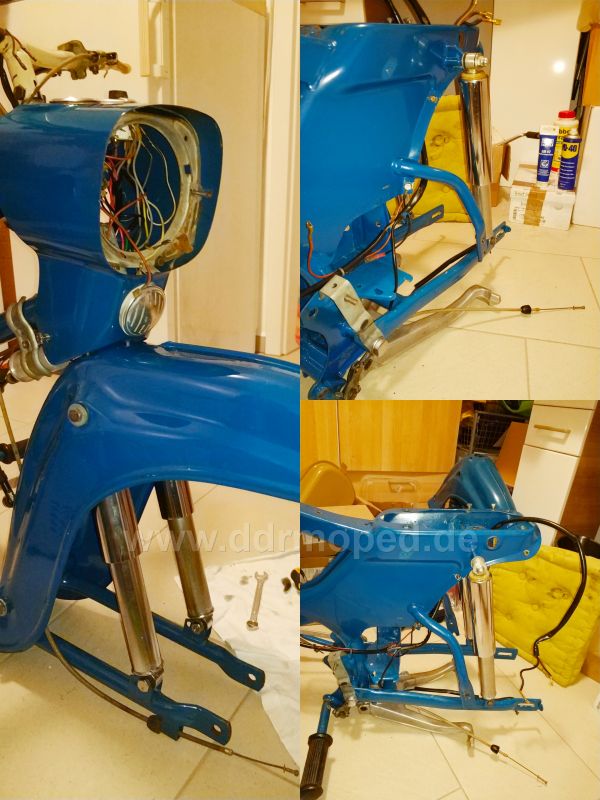

m@ngo
Geschrieben am: 15.01.2021, 00:27
Beiträge: 1456
Mitgliedsnummer.: 7560
Mitglied seit: 05.08.2014
Und weil er auch gern schöne Beine hätte, möchte ich ihm die natürlich auch gern spendieren und euch nicht vorenthalten...

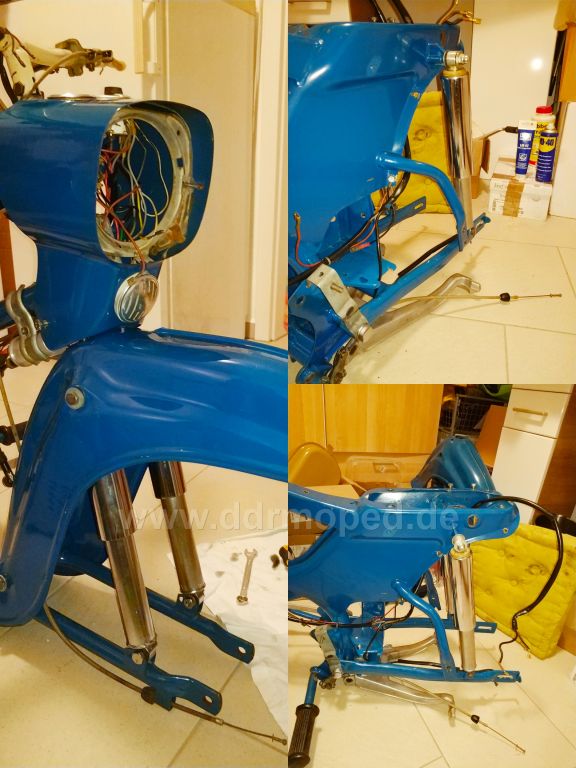

m@ngo
Geschrieben am: 16.01.2021, 09:43
Beiträge: 1456
Steht ihm doch ausgesprochen gut.

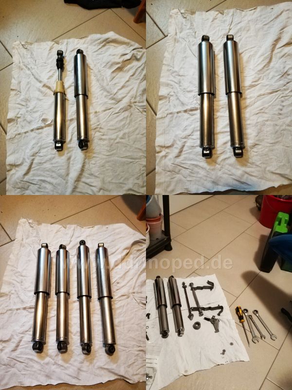

Geschrieben am: 16.01.2021, 11:08
Beiträge: 5626
Sind das deine originalen Stoßdämpfer?
Thommy'Simson
Geschrieben am: 16.01.2021, 11:29
Beiträge: 1106
Mitgliedsnummer.: 10426
Mitglied seit: 20.01.2019

m@ngo
Geschrieben am: 16.01.2021, 12:03
Beiträge: 1456
Die originalen waren schwarz. Aber da es beides gab, baut der Herr das ein, was ihm besser gefällt. Ausserdem gibt's die anderen ja auch noch im Lager.

Geschrieben am: 16.01.2021, 20:41
Beiträge: 15648
QUOTE (m@ngo @ 16.01.2021, 10:43)
Die Dämpfer schauen sehr gut aus.
Kleine Anmerkung: Der Bremsbowdenzug vorne muss innen an der Schwinge verlaufen.
