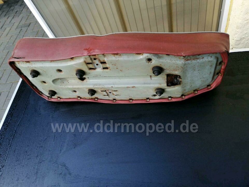

@ m@ngo:
Kannst du mal bitte ein Bild von der Unterseite deiner Sitzbank hier hochladen.? smile.gif

m@ngo
Geschrieben am: 02.03.2021, 22:28
Beiträge: 1457
Mitgliedsnummer.: 7560
Mitglied seit: 05.08.2014
Das ist nicht meine Bank, sondern eine 67er
Den Unterschied zur 66er kennst du ja...

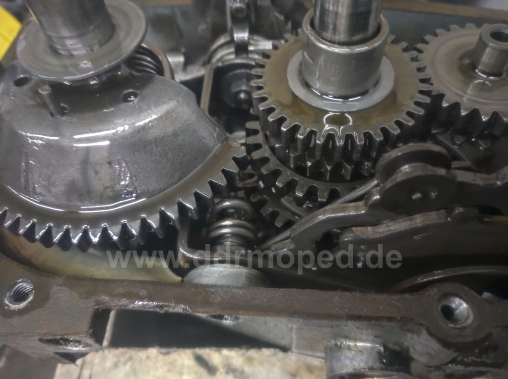

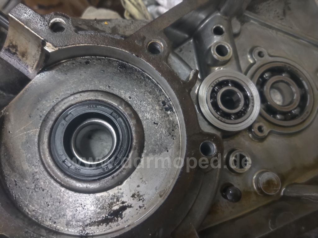

Naja DDR Lager noch komplett, Kurbelwellensimmerringe hat schon jemand irgendwann mal getauscht. Ich denke mal es wird auch noch die original Kurbelwelle (mit Messingbuchse) sein.
Getriebe sieht 1A aus. wub.gif selbst die Kickstarterwelle ist noch top. smile.gif

Thommy'Simson
Geschrieben am: 08.03.2021, 20:17
Beiträge: 1163
Mitgliedsnummer.: 10426
Mitglied seit: 20.01.2019
Der "neue" Kurbelwellensimmering....

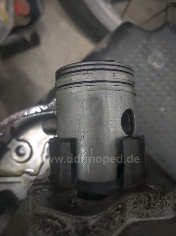

Thommy'Simson
Geschrieben am: 08.03.2021, 20:20
Beiträge: 1163
Der Kolben.
Wusste nicht das diese "Rillenkolben" auch noch im Sperber verwendet wurden. blink.gif hmm.gif

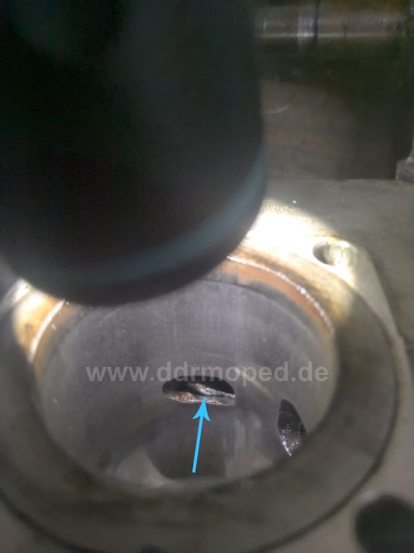

Diese Kante steht total im Kanal über. Schlecht zu erkennen auf dem Foto, da ich mit der Kamera nicht so richtig reinkomme für ein Bild.
Ob man das so lässt.??? hmm.gif Wollte den Zylinder noch diese Woche zur Schleiferei schicken. ermm.gif
.....meiner Meinung nach kann der überstehende Alu Guss weg (stört die Überströmer)

m@ngo
Geschrieben am: 08.03.2021, 21:50
Beiträge: 1457
Der Kolben sieht noch gut aus.
Der zylinder im oberen Bereich nicht mehr ganz so frisch. Umkehrkante?
Der Guss im Überströmer stört nicht im Betrieb. Dies zu entfernen, wird keine Auswirkungen auf die Laufkultur haben...

Thommy'Simson
Geschrieben am: 08.03.2021, 21:57
Beiträge: 1163
Von einer Seite hat er schon leicht runtergebrannt.
Und im Zylinder ist ein ganz mimimaler Stoß oberhalb spurbar.

ddr-driver
Geschrieben am: 09.03.2021, 12:38
Beiträge: 2867
Mitgliedsnummer.: 7174
Mitglied seit: 22.02.2014
Tauscht Du den Zylinder oder lässt Du Deinen schleifen? Beim Tausch bekommst Du ja eh einen anderen. wink.gif
Geschrieben am: 09.03.2021, 12:40
QUOTE (Thommy'Simson @ 08.03.2021, 21:20)
Der Kolben.
Ja, der Einheitskolben kam erst etwas später.
Ich würde den Zylinder nicht schleifen lassen. Schaut doch noch sehr gut aus.
