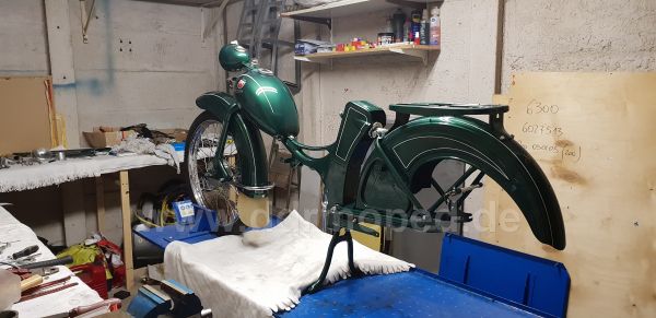

Anbei habe ich mal ein Bild, wie weit ich bis jetzt bin.
WT

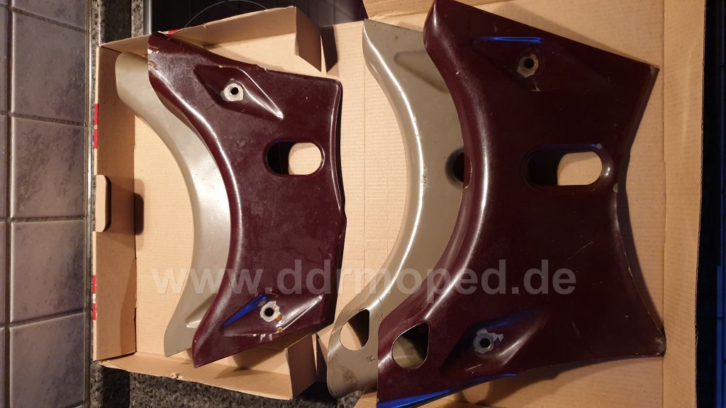

Hach wie ich mich freu. Hab heute zwei paar Seitendeckel aus Stahl bekommen.
Da kann noch ein paar verchromen lassen und an den Grünen Essi mit drann schrauben.
Matthias

QUOTE (Werkstroll @ 09.03.2020, 19:40)
Matthias
Ernsthaft? Du willst die O-Lack Dinger strahlen und verchromen lassen... Erzähl das nicht so laut, sonst steinigt dich noch jemand... ph34r.gif laugh.gif
Mfg Andi

QUOTE (Werkstroll @ 09.03.2020, 18:40)
Gab es die wirklich aus Stahl? Ich habe immer nur welche aus Alu gesehen und ein Paar vollkommen zerfallene und aufgelöste vom SR1 aus Zink(?).

Werkstroll
Geschrieben am: 09.03.2020, 22:09
Beiträge: 111
Mitgliedsnummer.: 5399
Mitglied seit: 13.04.2012
QUOTE (Andi0105 @ 09.03.2020, 19:51)
Matthias
Mfg Andi
Genau das mache ich.
Matthias

QUOTE (Werkstroll @ 09.03.2020, 23:09)
Mfg Andi
Matthias
Ich sag mal, Schade drum.
Aber jeder, wie er mag.

Das es die aus Stahl gab ist mir auch nicht bekannt bzw. untergekommen. _uhm.gif
Original ist immer nur ein mal. Ich hätte sie auch nicht gestrahlt.

QUOTE (ddr-driver @ 10.03.2020, 19:16)
Doch es gibt sie aus Stahl in original DDR Produktion, denn ich habe an meinen Roten Essi welche drann, die er schon seit er gebaut wurde, drann waren.
Der Rote ist schon immer in Familienbesitz.
Die Bleche aus Stahl sind halt nur sehr selten zu bekommen. Habe auch ewig danach gesucht.
Matthias

Da der Scheinwerfer in Mopedfarbe lackiert ist würden dem Essi auch Seitenbleche in der Farbe stehen. Chromteile unterbrechen doch sonst nur die Linie.
Sehr schade um die maronen bleche, aber jeder kann tun was er will.
