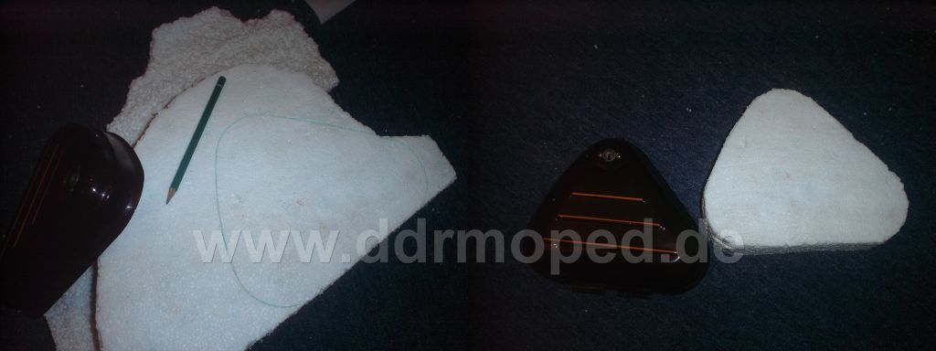

Da ich hier noch etwas an Styropr liegen habe, hatte ich mir gedacht mal einen Werkzeughalter-Prototypen, passend für den Werkzeugkasten, zu bauen.
Dazu habe ich mir noch etwas Styropor gegriffen, welches nach dem Terrariumbau übrig blieb.
Dann den Werkzeugkasten abgezeichnet und die Form ausgeschnitten

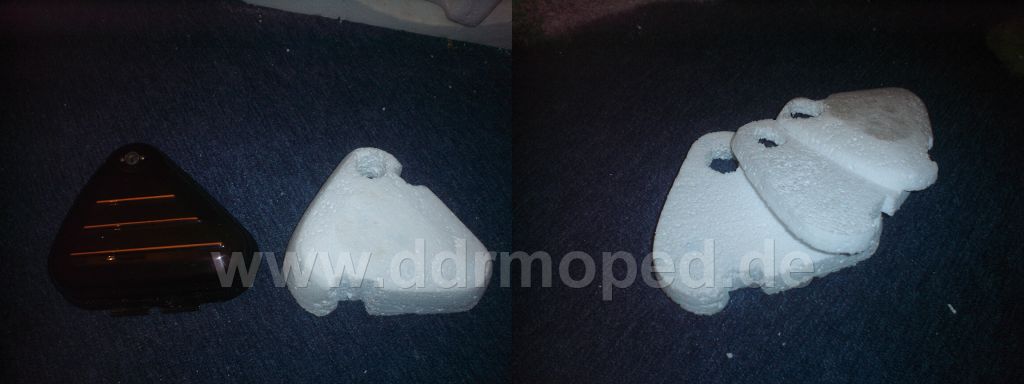

Dann den Block soweit abgerunget und bearbeitet, bis er in den Werkzeugdeckel hinein passte.
Anschließend den Block noch in 3 Teile geteilt...

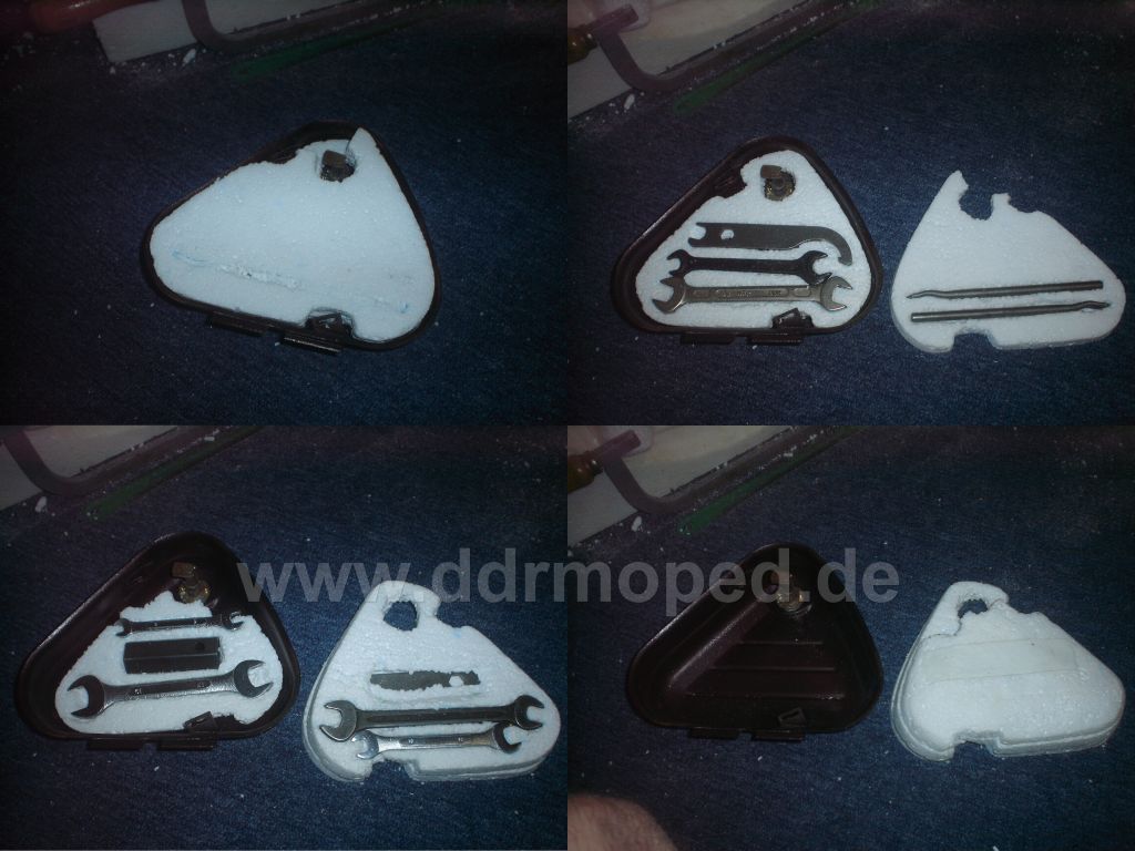

Dann überlegt: Welche Werkzeuge sollen verstaut werden. Entschlossen habe ich mich für das Bordwerkzeug. Es ist ja nur der Prototyp. wink.gif
Also die Werkzeuge in die einzelnen Flächen eingearbeitet(Leider Vergessen Bilder zu machen).
Ergebnis ist auf dem Bild zu sehen:
Als Prototyp ist es ganz gut gelungen. Allerdings kann man alles wiel günstiger platzieren und viel mehr verstauen.
Und das wichtigste ist auch gegeben. Fest 'verzurrtes' Werkzeug und der kasten klappert nicht mehr thumbsup.gif
An einen kalten Winterabend werde ich dann wohl man eine andere Art versuchen und schauen, wieviel Werkzeuge noch noch so unterkriege. Und eine Zündkerze und Glühbirnen wären auch ganz OK da eingebaut zu haben.
