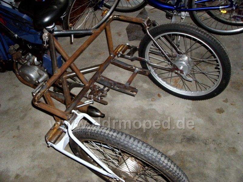

Schmied
Geschrieben am: 22.11.2013, 11:52
Beiträge: 5230
Mitgliedsnummer.: 423
Mitglied seit: 04.01.2007
Hier also mal ein Bild vom derzeitigen Stand.
Es fehlen eigentlich nur noch 2-3 Löcher für die Bowdenzughalter, aber sonst ist der Rahmen von der Konstruktion her fertig.
Somit ist glaube auch das Geheimnis um den Antrieb zu erkennen.
Ich hab mich für die einfachste Variante entschieden, indem nur ein Rad (wie beim DUO) getrieben wird.
Der Antrieb erfolgt also mittels Zwischenwelle auf das rechte Hinterrad...einfacher gehts wirklich nicht! rolleyes.gif
Sachswolf
Geschrieben am: 22.11.2013, 12:35
Beiträge: 2128
Mitgliedsnummer.: 6871
Mitglied seit: 10.10.2013
Hy Schmied, zert der einseitige Heckantrieb, nicht zu sehr an Hauptrahmen und Motor?
Du weist ja, bei nur einen angetriebenen Heckrad wird das lose Rad hintergeschliffen und es komm zu einer Belastung nach links auf das Heck und auf den Hauptrahmen.
Besser wäre es, wenn beide Räder angetrieben werden, dann halbiert sich auch die Kraft auf den Rahmen und die Scherrkräfte sind vermindert.
Mir kam gestern der Gedankenblitz.
Kann man nicht 2 Rücktritt- Renaknaben vom Fahrrad verwenden?
Die gleichen ja durch ihren Lehrlauf dass Differenzial bei Kurfenfahrten von allein aus. Klar geht die Rücktrittbremse rein, wenn man zu schnell mit der Kette zurückwärts fahren will, weil die Kette dann die Nabenbremse aktiviert, aber das dürfte kein Problem sein, wenn man die Ruhe weg hat und gemütlich schiebt, da die Bremse nur ab einer gewissen schnellen Belastung anfängt zu greifen und dann erst der vermehrte Druck die Bremse immer wirkunsvoller macht. smile.gif
Die Renacknaben sind auch Stabiel genung, weil die um weiten stärkere Lager verbaut haben und man müsste diese dann nur noch mit passenden Speichen auf die Essifelge umrüsten.
Was sagt Ihr zu meinen Gedankengang?
Schmied
Geschrieben am: 22.11.2013, 15:18
Beiträge: 5230
Ich sag mal so...den Gedankengang habe ich schon paar Seiten zuvor abgelehnt!
Abgesehen davon, dass Fahrradteile an nem Moped nichts zu suchen haben, würde das ganze auch nicht ganz so funktionieren, wie es theoretisch scheint!
Also: VORSCHLAG ABGELEHNT!
Wegen dem einen getriebenen Rad...
Beim DUO funktionierts seit Jahren!
Man hätte vieleicht damals bei der Fa. Krause mal anrufen sollen und denen sagen, dass das so nicht geht... rolleyes.gif laugh.gif
Also: BEDENKEN ABGELEHNT!
Kräftemäßig ist diese Methode zwar für den Rahmen relevant, den Motor interessiert es aber herzlich wenig!
Also: ALLES BLEIBT WIES IST! tongue.gif

GrasserBenno
Geschrieben am: 22.11.2013, 16:20
Beiträge: 3915
Mitgliedsnummer.: 5580
Mitglied seit: 12.06.2012
Sachs: Ich glaube nicht dass Schmied zickig ist wink.gif
Er geht halt seinen Weg, was ich aber auch gut finde.
Aber eine frage habe ich dann doch:
QUOTE (Schmied @ 22.11.2013, 16:18)
Hast du an den Vorlauf des linken Rades gedacht (Ich hoffe Vorlauf ist der Richtige Begriff) Denn der müsste schon sein, wenn nur das rechte Rad angetrieben wird. Es sollte sonst schwer werden, die Spur sauber zu halten.
Die Duo hat auch einen Vorlauf am rechten Rad, Ich glaube 2°-3°
Da habe ich jetz eine Vermutung (Verbessert mich, wenn folgendes falsch ist)
Der Vorlauf wird beim Antrieb des anderen Rades 'weg-gebogen', so dass beide Räder parrallel stehen, wenn nur eines Kraft bekommt.
Allerdings ist das auch nur reine Theorie meinerseits . Wie es sich wirklich in der Praxis auswirkt habe ich keine Ahnung blink.gif )
