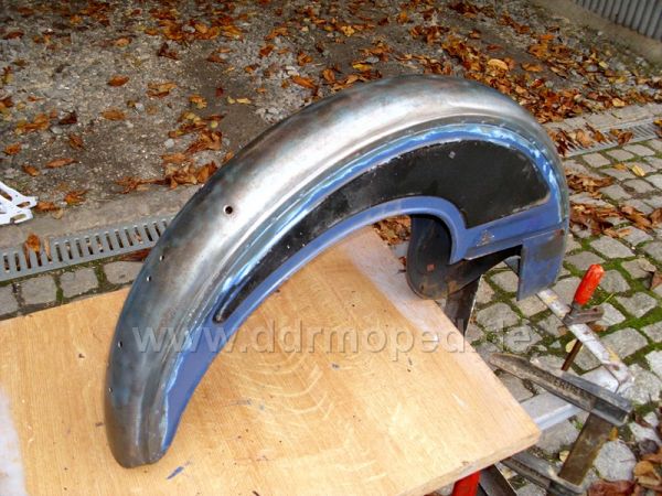

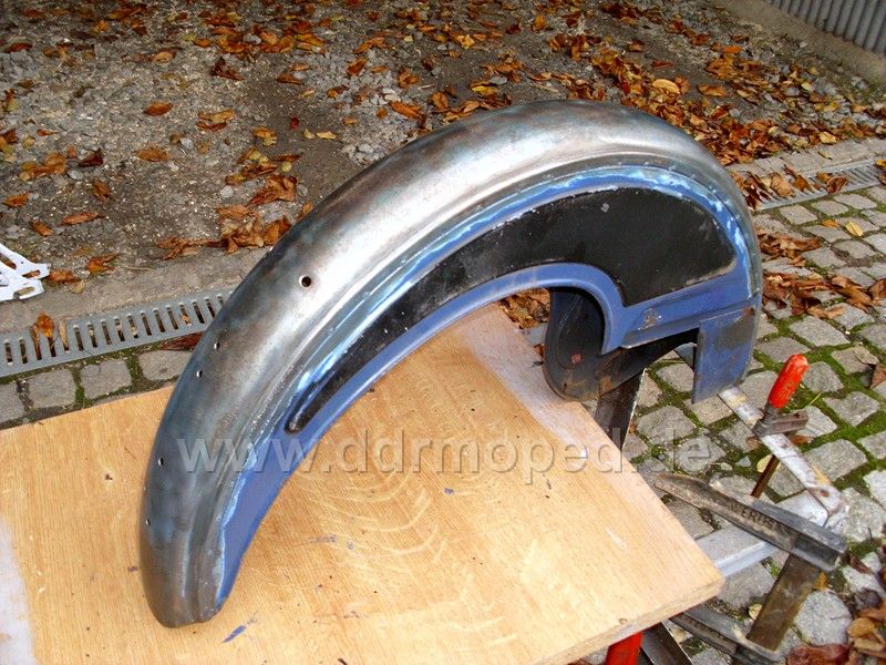

Da ich im Moment mit dem Rahmen noch nicht so recht weiter komme, hab ich mich schonmal nebenbei ans linke Schutzblech gewagt.
Auch das wird sich bissl hinziehen, da auch hier noch einige Umbaumaßnahmen durchzuführen sind.

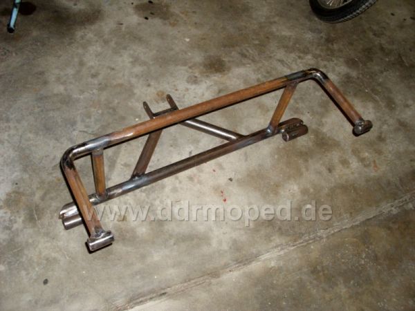

Mittlerweile bin ich einen kleinen Schritt mit dem Rahmen weiter gekommen. Das Grobe ist geschafft und nun muß nur noch die Befestigung am Moped vervollständigt werden. Das wird (wie einiges an dem Projekt) bissl Fummelei werden, da von der Einmessung der Rahmenpunkte letztendlich die Fahreigenschaften abhängen. Aber auch das wird irgendwie klappen. rolleyes.gif
Nebenbei sind auch schon paar Kleinigkeiten vorbereitet und gebaut worden...
Anbei noch ein Bild vom Rahmen. Vielleicht wird meine Absicht langsam deutlich...

Hallo Schmied,
man man, dass sieht doch schon richtig klasse aus! Ich verfolge das Projekt schon ne ganze Weile und freu mich wie gut das hier voran geht. biggrin.gif
Ein Hinweis möchte ich mir erlauben, aufgrund der größeren Hebelarme am unteren Gelenk, würde ich empfehlen die Konstuktion etwas zu verstärken (nur nicht schwerer machen!). Dies tut man bekanntlich indem man mit Dreiecken arbeitet, siehe Fachwerksbau.
Die Verwindungs-Kräfte gerade im unteren Gelenk werden sich durch den viel grösseren Hebelarm der Achse vervielfältigen.
Vielleicht würde ein zweites oberes Federelement (parallel angeordnet) Abhilfe schaffen.
Dies müsste dann natürlich seitlich versteift werden.
Ich habe sorge, dass die Schwingenaufhängung so wie jetzt geplant zu instabil werden könnte hmm.gif , die Praxis wird uns Aufschluss geben...
Gruss Jörg

Danke für die Hinweise, aber wie schon gesagt, der Rahmen ist von der Konstruktion fertig und daran lass ich auch nichtmehr rütteln.
Und genauso kann ich mir nur immer wiederholen, dass die Schwingenlagerung die auftretenden Momente ohne weiteres aufnehmen kann.

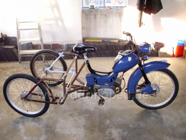

Und, obwohl heute Feiertag ist, hab ich vorhin den Schritt "gewagt" und das Dreirad erstmals auf die eigenen Räder gestellt.
Und auch wenn noch paar Streben fehlen und der tragende Teil noch nichtmal verschweißt ist, es hält. rolleyes.gif
Somit kann ich sagen, die ersten Steh-, Sitz- und Rolltests sind erfolgreich abgeschlossen.... cool.gif

Warum gehst du denn mit der oberen Abstützung diagonal von unten an den Rahmen und nimmst nicht die obere Strebe vom Heckteil?
Schmied
Geschrieben am: 31.10.2013, 19:31
Beiträge: 5230
Mitgliedsnummer.: 423
Mitglied seit: 04.01.2007
Zur oberen Strebe kommt schon noch ne Verbindung, über die sich dann die auftretenden Momente (hauptsächlich Torsion) zusätzlich noch gleichmäßig ableiten lassen.
Die diagonale Strebe wird benötigt um die Kraft unter den günstigsten Bedingungen an den Mopedrahmen zu bekommen. So wird auch (wie schon oft befürchtet) eine Überlastung des Schwingenlagers und des Mopedrahmens verhindert.
Das das Konzept (wie erwartet) aufgeht sieht man daran, dass schon jetzt alles stabil ist, wobei die Konstruktion noch nichtmal verschweißt und richtig verschraubt ist.
