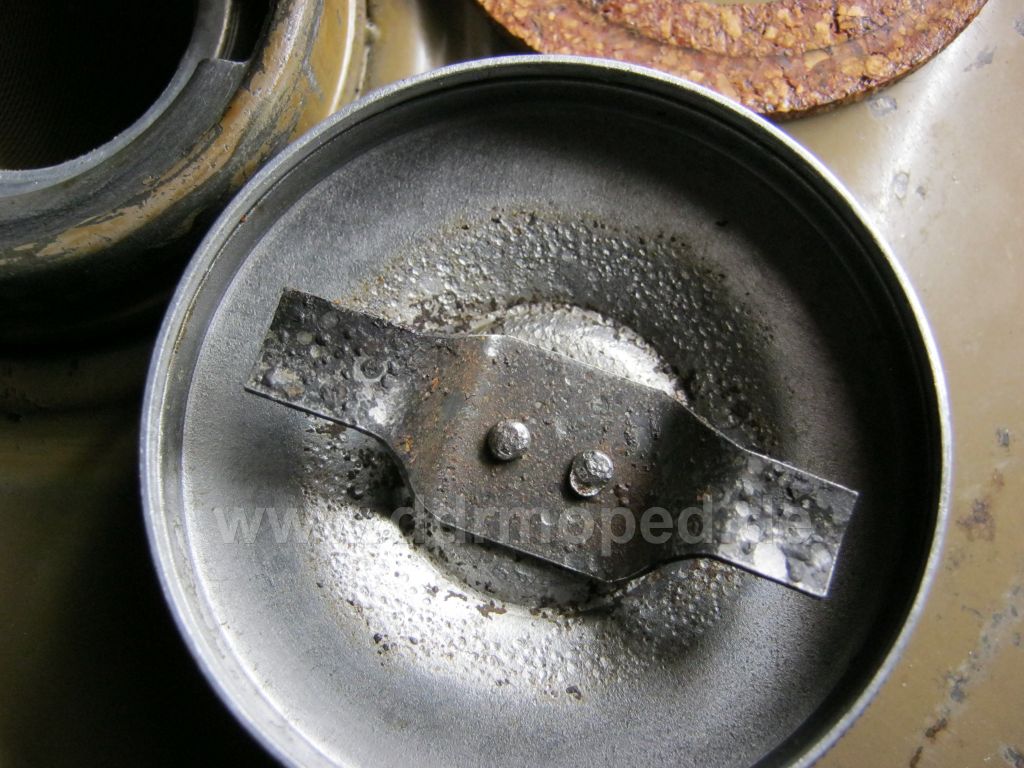

Der Tankdeckel sieht wie folgt von unten aus:

Könnte durch die Rostnarben nicht mehr zu sehen sein...
Aber wie Enno schon schrieb, so selten sind die nicht, da wirst du sicher noch was finden.
Ich weiß ja nicht, woher du kommst, aber ich würde den morgigen Teilemarkt in Ottendorf-Okrilla empfehlen wink.gif
Mfg Andi

Ja aber ich glaub, der ist wirklich ohne Schriftzug, vielleicht hab ich sogar so einen in meinem Teilelager...... wink.gif muss ich nur mal auf die Suche gehen.
Danke für das Angebot, aber komme aus MV, Nähe der Müritz.

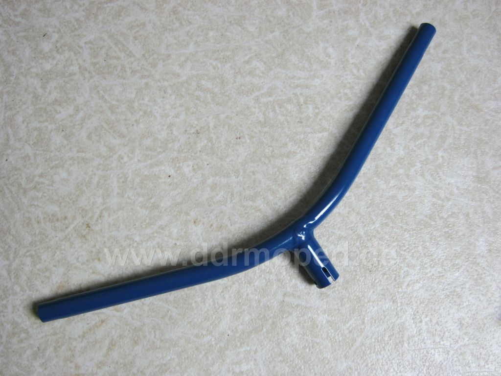

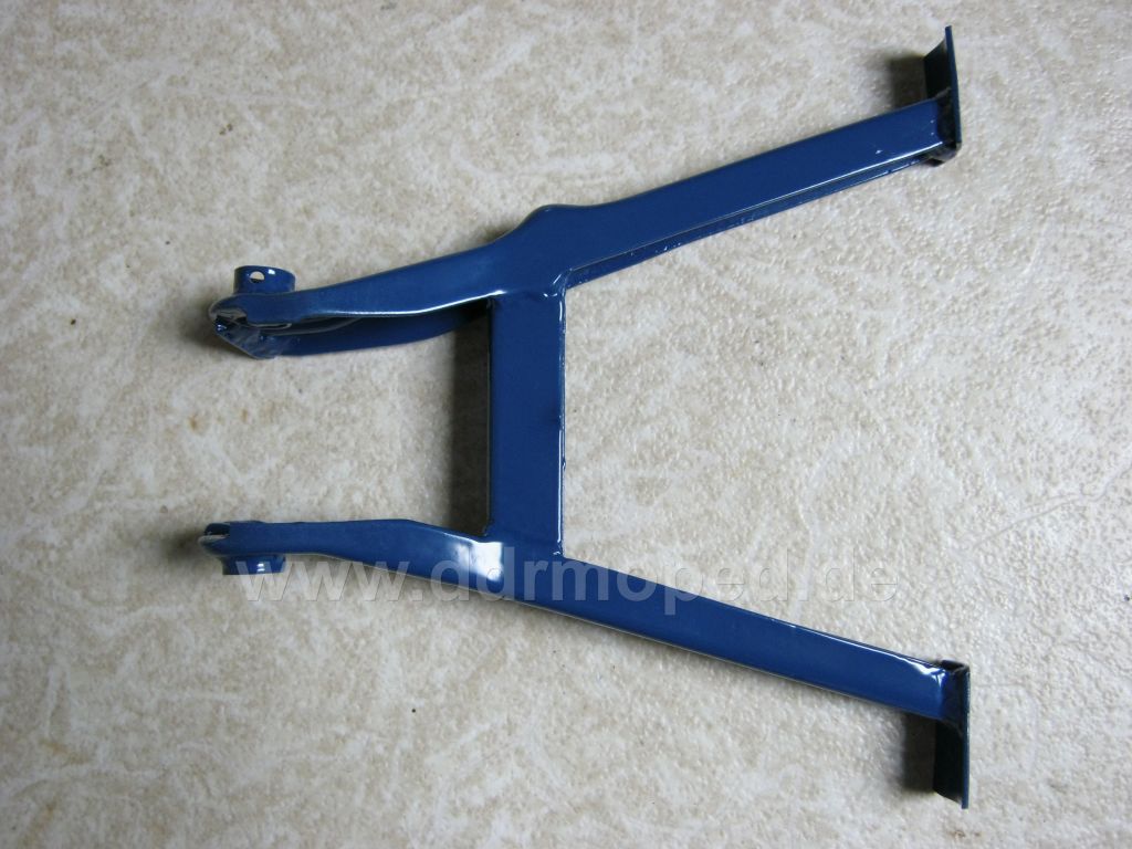

Heute den Bockständer und Lenker vom Lacker geholt. wub.gif .......passt zu 98% die Farbe smile.gif

Der Lenker.....
da wäre dann gleich noch ne Frage.! Welchen Farbton kann man annährend für die Griffhalter nehmen.? Selbst die originalen sind alle total unterschiedlich. hmm.gif
