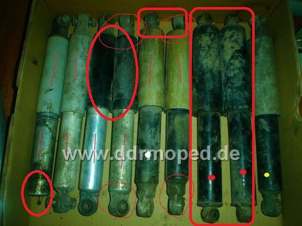

Nochmal zu den Dämpfern.
Hülsen werde ich die nehmen, die ich auf dem Bild mit einem roten Strich markiert habe.
Die ganz links habe ich auch schon gereinigt, und im Zimmerlicht ist es meinem Rahmengrau doch seeeehr seeehr ähnlich. hmm.gif

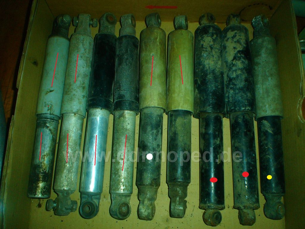

Jetzt ist mir noch was aufgefallen.. Habs mal markiert.
Was hat das zu bedeuten? Unten lange Aufnahme, dafür oben ne kurze?? Und die anderen umgekehrt? Unterschiedlich lange Kappen?? hmm.gif
Hat das was mit vorn und hinten zu tun, oder ist das baujahrsbedingt?

Lieber Benno,
die Reibungsdämpfer waren nie lackiert. Die untere Hülse war entweder (ganz selten am Anfang 64/65) stahl verchromt und dann aus Alu und nach der Umstellung 68 aus schwarzem Kunststoff.
Die obere Hülsen waren immer grau, wobei es hier Unterschiede zu den frühen Dämpfern mit Aluhülse gibt. Diese grauen Hülsen können nicht mit den neuen schwarzen unteren Kunststoffhülsen kombiniert werden. Allerdings können die neueren grauen Hülsen problemlos bei den Reibungsdämpfern mit unterer Aluhülse kombiniert werden.
Bei deinen Dämpfern ist folgendes zu beachten!
Auf deinem Bild von links nach rechts:
Dämpfer 1, fehlt das untere Einspannstück, Dämpfer zwei ist komplett, bei Dämpfer 3 und 4 hat man anstatt der oberen grauen Hülsen einfach die unteren schwarzen Kunststoffhülsen für Oben verwendet, ist also falsch so, Bei Dämpfer 5 und 6 schaut mir das oben am Einspannstück komisch aus, vielleicht täuscht das Bild auch, ansonsten wären die komplett, 7 und 8 sind vordere hydraulische Stoßdämpfer und der 9. ist nochmal ein kompletter Dämpfer.
Ich habe es dir am Bild auch nochmal markiert.
Jetzt wäre die Frage, wie schauen die Dämpfer von Innen aus? Also wie schauen die Myramidbuchsen in den Gleitrohren aus? Wahrscheinlich total ausgenudelt wie fast immer. rolleyes.gif
Dann wie schauen die Kolbenstangen aus? Sind diese nicht angerostet oder weisen gar Rostnarben und Materialabtragungen auf?

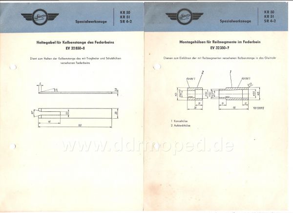

Um das zu überprüfen muss man die Dämpfer natürlich zerlegen. Dazu benötigt man eine Haltegabel für die Kolbenstange und einen Durchschlag zum austreiben des Splintes im unteren Einspannstück.
Wenn man den Dämpfer dann zerlegt hat, muss man auch noch das obere Einspannstück abschrauben. Das geht oftmals nicht so einfach, da das Alu am Metall festgegammelt ja fast schon eine nicht zu lösende Verbindung miteinander eingegangen sind. Das Problem ist Oxitation. Alu und Stahl vertragen sich nicht so gut.
Im blödsten Fall zerdrückt man mit der Wasserpumpenzange die Gleitstange oder das Einspannstück reißt ab oder auch beides. wink.gif
Und ein zumindest intakte Gleitrohr nicht zu zerstören, säge ich festgebackene Einspannstücke immer mit der Eisensäge auseinander. Dabei muss man aber auch aufpassen, dass man das Gewinde des Gleitrohres nicht zerstört.
Hat man das Einspannstück nun ab, kann man die Kolbenstange nach unten durch drücken - zum Vorschein kommt der Konus auf der Kolbenstange auf der die 3 Reibsegmente sitzen. Vorsicht die können durch die Federspannung in alle Richtungen springen, also die Hand herum halten beim ausdrücken. Diese müssen auf dann Funktionstüchtigkeit überprüft werden.
In den meisten Fällen müssen Sie erneuert werden, da sie entweder zu verschlissen oder durch die falsche Wartung unbrauchbar gemacht wurden. (Es wurde oft Fett oder Öl in das Innere der Gleitstange eingebracht um wohl das Quietschen, (kommt meistens von ausgeschlagenen Myramidbuchsen) zu beseitigen. Diese Maßnahme führt aber dazu, dass der Reibungsdämpfer eigentlich keine Funktion mehr hat, denn er kann nicht mehr durch Reibung dämpfen! Ist das somit der Fall müssen alle Teile erst mal mühselig von Innen gereinigt werden um alles an Fett und Ölrückständen zu entfernen, ansonsten kann man die Teile nicht wieder verwenden.
Nächstes Problem, neue Reibsegmente gibt es am freien Markt meines Wissens nicht mehr, aber ich habe glücklicherweise noch einen Bestand der für mehrere Jahre und viele Dämpfer reichen wird. rolleyes.gif
Auch habe ich alle weiteren notwendigen Ersatzteile um die Dämpfer ordentlich regenerieren zu können. Also auch neue Myramidbuchsen, die Dämpfungsgummis, Unterlagscheiben usw.
Wenn du es dir zutraust, dann kannst du gerne alle notwendigen Teile zur Regenerierung von mir bekommen. Falls du es dir nicht zutraust, dann fange bitte nicht an die Dämpfer zu zerlegen, sonst muss man suchen zu welcher Kolbenstange welches Einspannstück gehört, außer du nummerierst jeden Dämpfer. wink.gif
Bei weiteren Fragen gerne weitere Infos per PM oder am Telefon.

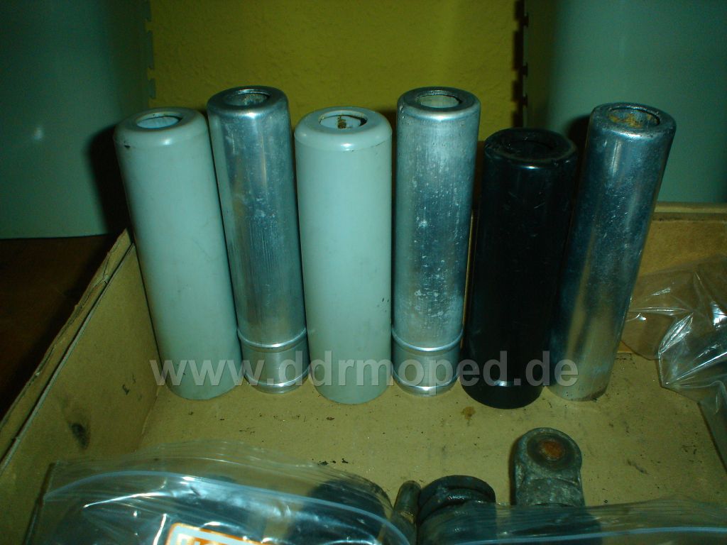

Also, ich habe versucht die Dämüpferhülsen zu demontieren.
Kerbstifte treiben hat ganz gut geklappt, aber, bei 4 Dämpfern bekomme ich das Einspannstück nicht ab, obwohl die Kerbstifte raus sind.
Bevor ich was falsch mache, natürlich erst die Frage hier, was kann ich machen.
Rostlöser an die Verbindung der Stange und dem Einspannstück sprühen? Oder frisst das Zeug irgendetwas vom Dämpfer kaputt?
Und hier ein Bild der ersten Putzarbeiten an den Hülsen, welche ich abbekam. Muss ich aber noch einmal mit Aceton drüber

Hallo Benno,

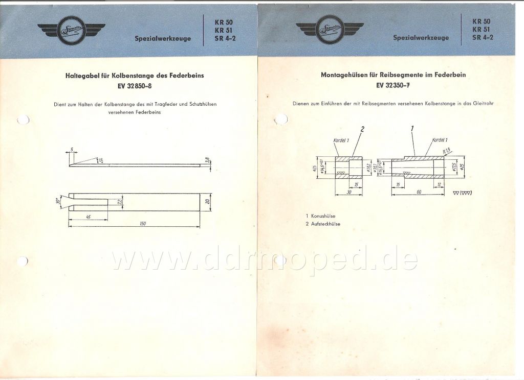

wie ich bereits erwähnt habe oder habe ich das nicht, gibt es auch für die Regenerierung der Dämpfer Spezialwerkzeuge wobei die Haltegabel für die Kolbenstange noch das einfachste Teil ist, was man sich auch leicht selber bauen kann. Damit lässt sich dann auch problemlos das Einspannstück entfernen, da man so die Kolbenstange drehen kann.
Und dann sollte man noch die Montagehülse für die Reibsegmente haben.
Wenn du das obere Einspannstück nicht ab bekommst, dann hast du ein Problem. Wie schauen denn die Myramidbuchsen der Gleitstangen aus?
Jörg
Geschrieben am: 28.02.2014, 09:11
Beiträge: 4109
QUOTE (GrasserBenno @ 27.02.2014, 18:43)
Benno,
mit Wärme und Rostlöser bekommst meistens die Alu Stücke ab.
Wir haben es mit einem kleinen Brenner heiß gmeacht, aber eine Heißluftpistole sollte auch gehen. Heiß machen, dann Rostlöser drauf ....
dann evtl. noch mal heiß machen. Denke aber dran wenn Du nen kleinen Brenner nimmst. Rostlöser brennt.
Beim Spannen ist es hilfreich wenn Du Dir ne Vorrichtung baust. Wenn Du das Rohr im Schraubstock spannst, wird es ja auf Grund der Geometrie nur an 2 Punkten gehalten. Wenn Du einen Rohrschraubstock hast ist das nen Traum.
Mit 2 L Profilen erhöhst Du den Kraftschluss auf 4 Punkte.
Wenn Du zu dolle spannst hast Du ein später ein ovales Rohr. Das wäre Mist.
Meist sind die Teile innen drin nur verdreckt und verklebt.
Wenn Du gute Gleitstücke hast am besten säubern in ACETON . Meist sind die Kunstoffbuchse am Ende der Gleitrohre ausgeschlagen. Diese gilt es als 1. zu ersetzen.
Am besten erst mal alles zerlegen und sichten.

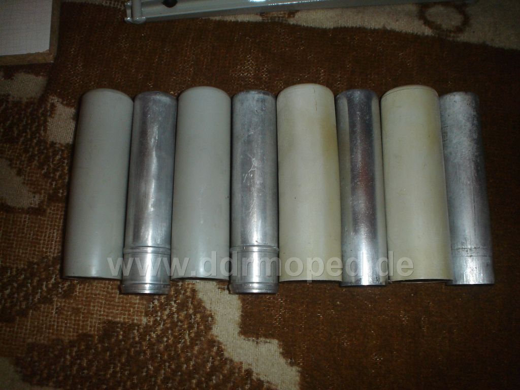

Also die Reibsegmente habe ich noch nicht angerührt.
Ich habe nur die Splinte getrieben und mittlerweile auch alle Spannstücke abbekommen.
Das 'Speizialwerkzeug' habe ich 'noch' nicht, allerdings reichte mir ein flacher 8mm Maulschlüssel.
Hier einmal die geputzen Dämpgerhülsen, welche ich benutzen werde

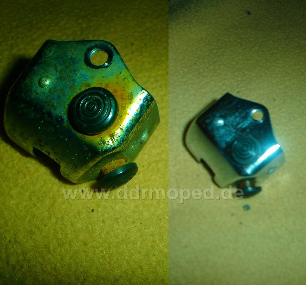

Kaum zu glauben, dass dieser Schalter mit Spüli und einem Topfschwamm(rauhe Seite) wieder so schön zu bekommen ist (Sorry fürs unscharfe 'Nacher-Bild')

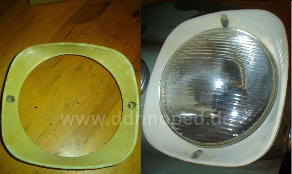

Und auch den Lampenring habe ich gut hinbekommen, finde ich.
Habe ich zuerst mit 600'er Nasspapier geschliffen, brachte aber nix.
Dann mit 240'er Nasspapier. jetzt sieht er ganz gut aus.
Die nun etwas rauhe Oberfläche werde ich die Tage noch mit 1200'er Papier glätten, so dass der Ring nicht so schnell den Dreck fängt wink.gif

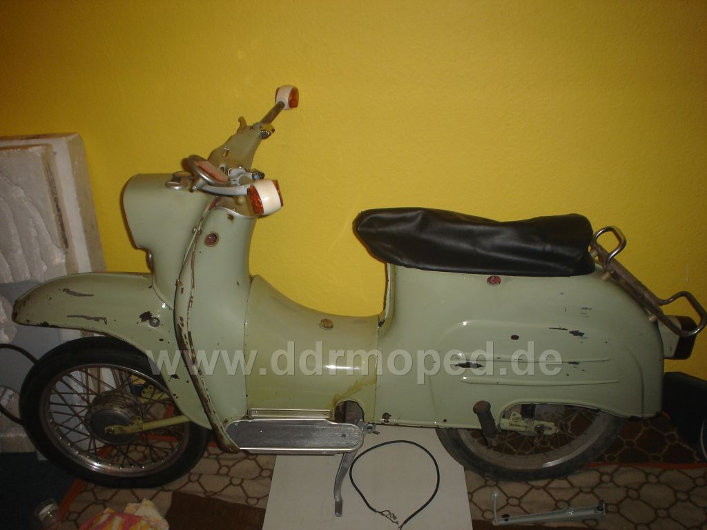

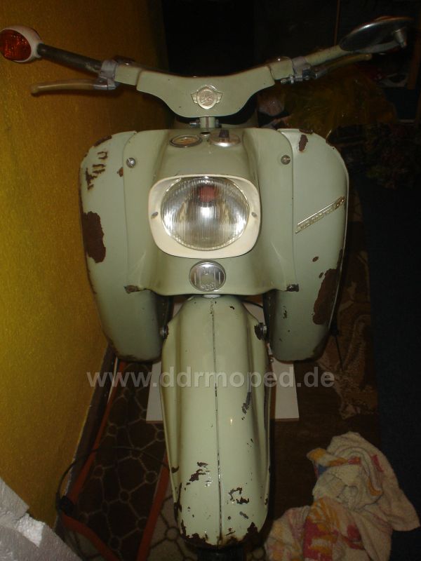

Zwar ist der Rahmen noch nicht gemacht, trotzdem musste ich einmal möglichst viele Blechteile montieren.
So konnte ich auch mal aufschreiben, was mir alles fehlt.
Klar, wird alles noch einmal demontiert, weil der Rahmen noch gestrahlt und lackiert werden muss, aber was solls.
Jetzt weis ich zumindest, in welcher Reihenfolge ich schrauben muss. Ich habe mich schon 2-3 mal vertan laugh.gif
Und das ist bei der Schrauberei heute rausgekommen:
