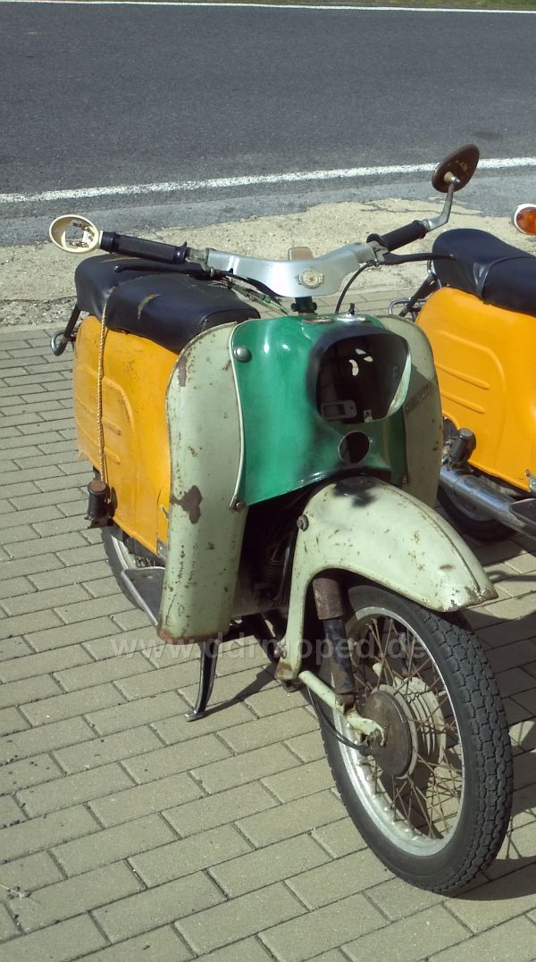

Guten Abend,

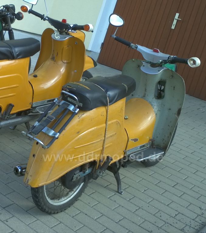

eigentlich wären meine anderen Mopeds zuerst dran, aber ich Stelle euch dennoch erstmal meine Schwalbe vor, die ich mir letztes Jahr als Feldmoped zusammengebastelt habe. Es war wirklich ein erbärmlicher Haufen, aber sie fuhr immerhin. biggrin.gif
Den S50 Motor, den ich mal geschenkt bekommen hab, brachte ich mit einer alten Spatz-Zündung und N3-Vergaser wieder zum Laufen. Seine besten Tage hat er aber lange schon hinter sich. hmm.gif

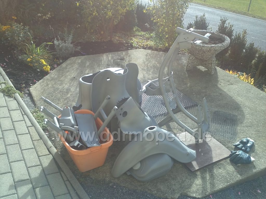

Jedenfalls hab ich mich dann dazu entschlossen, sie über den Winter zu restaurieren. So schnell werd ich dann nämlich wohl nicht mehr die Gelegenheit haben, etwas zu lackieren, wenn ich im Sommer meine Lehre beende. Und jetzt kann ich das Zeug noch in der Berufsschule machen, wo ich die Farben noch dazu zu Spottpreisen bekomme. biggrin.gif Aber als erstes hab ich sie bei uns Sandstrahlen lassen.

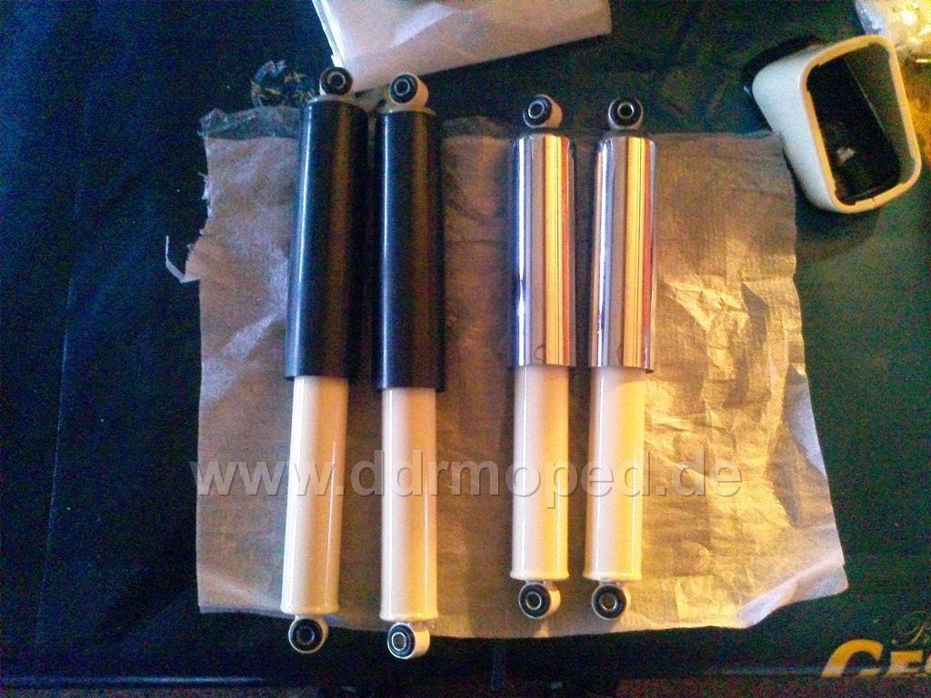

Die Stoßdämpfer hab ich ebenfalls aufgearbeitet. Mit neuem Lack in "RAL 1015 Hellelfenbein", neuen Buchsen und Hülsen.

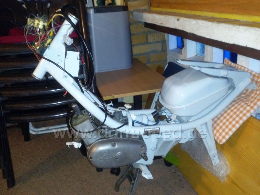

Die Rahmenteile hab ich in "RAL 7035 Lichtgrau" lackiert. Hab inzwischen schon wieder das meiste drangebaut und auch die Elektrik hab ich schon verlegt. Motor ist ein komplett überholter vom Zweirad-Service Krahl aus Jauer.

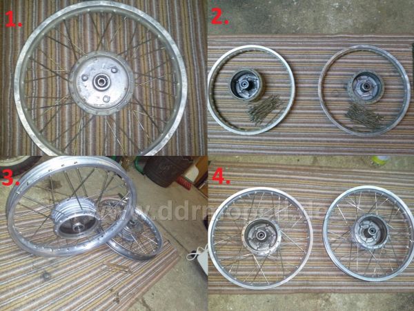

Die Felgen haben neue Edelstahlspeichen bekommen.

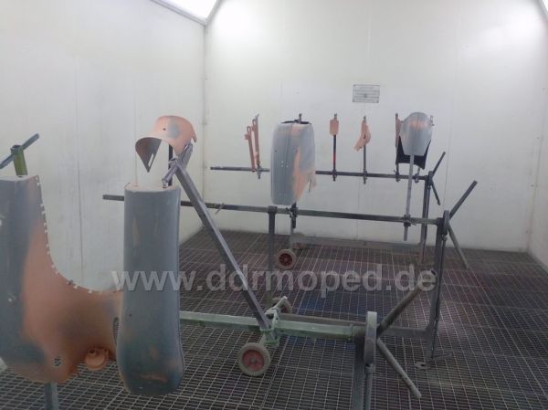

Nach einigem Herumklopfen, Zurechtbiegen von Kanten und gefühlten 10kg Spachtelmasse waren die Bleche dann auch wieder in einem annehmbaren Zustand. laugh.gif

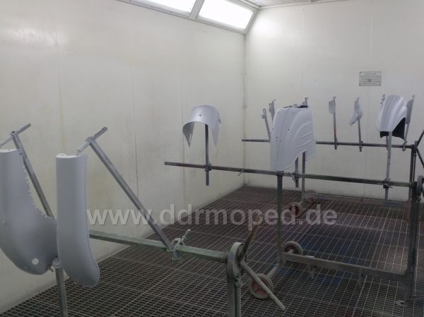

Nach dem Füllern...

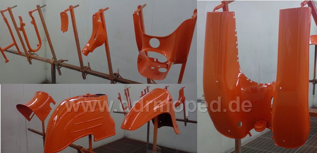

Und hier die vorerst letzten Bilder, die heute entstanden sind. Hab sie in "RAL 2008 Hellrotorange" lackiert. Die Sachen trocknen jetzt über Nacht und morgen kann ich sie mit nach Hause nehmen. Zu den Spottpreisen: Ich zahle für 800ml Füller und 1,5l Lack gerade mal 20€ _clap_1.gif
Zur Farbwahl: Es soll ein Aufbau im 60er-Jahre-Look werden, also mit Gummis in Elfenbein usw... Nur die Griffgummis lasse ich schwarz, da ich sie erst letztes Jahr aufgezogen hab und ich AKF nicht die völlig überteuerten 20€ für beigefarbene in den A**** schieben will. biggrin.gif Auch kommt eine lange schwarze Sitzbank drauf, da es, wie ihr ja wisst, schwer ist, eine gute kurze zum günstigen Preis zu bekommen. Die Schwalbe will ich nämlich dann verkaufen und sie hat so schon ne ganze Stange Geld verschlungen durch die ganzen Fehlteile, die ich besorgen musste.

Kann man denn einfach die 1x gekreutzen Räder 3x kreutzen?
Weil die 3x viel flacher zur Felge stehen wie die 1x!
Andi93
Geschrieben am: 19.02.2013, 08:49
Beiträge: 1368
Mitgliedsnummer.: 6191
Mitglied seit: 07.02.2013
