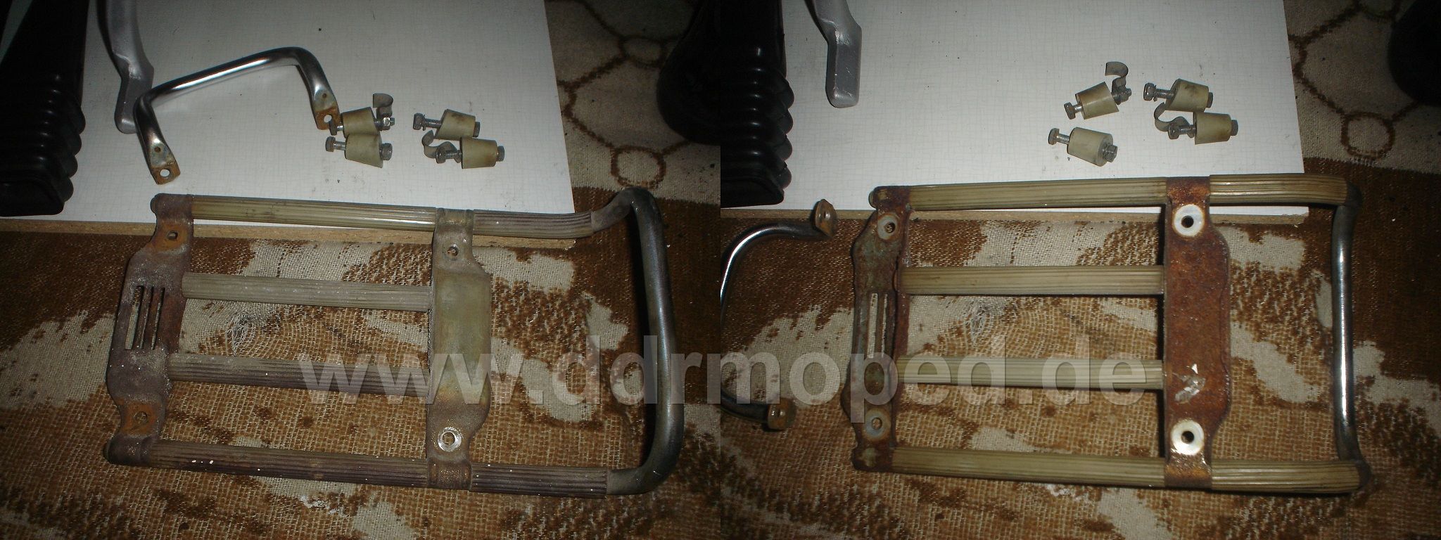

Ich habe mich vorhin, inspiriert durch dieses Bild in diesem Fred, an meinen Gepäckträger gewagt.
Der Gepäckträger sieht auch wirklich schlimm aus.

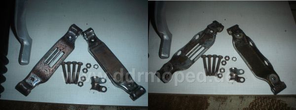

Zuerst zerlegt. hat sehr gut geklappt.
Weil die 'Querstege' so schlimm voller Rost waren, habe ich diese zuerst in Zitronensäure eingelegt. Damit auch gleichzeitig eine Putzeffekt auf die Teilwe einwirkt habe ich das alles im Ultraschallreiniger gemacht wink.gif
Nach 10 Minuten habe ich die Teile dann nochmal mit nen Topfschwamm abgerieben und ich war sogar schon auf Kupfer laugh.gif
Rostporen sind trotzdem noch ziemlich tief. (nur nicht mehr rostig)
Jetzt stellt sich die Frage, was mach ich damit? Neue Galvanikbearbeitung geht nicht, glänzt zu sehr, auch wenn nicht poliert wird.
Ich denke ich werde die Stege einfach nur Glasperlstrahlen und dann direkt mit Zinkspray besprühen. Nach einiger Zeit und etwas schlechterer Pflege wird es dann bestimmt zum Moped passen.
Hier mal die Stege nach der Behandlung
Geschrieben am: 07.03.2014, 22:35
GrasserBenno
Geschrieben am: 07.03.2014, 22:38
Beiträge: 3915
Mitgliedsnummer.: 5580
Mitglied seit: 12.06.2012

Such lieber nach einem anderen gebrauchten . Du wirst es bereuen wenn du den verbaust .
Oder wenns wirklich hart auf hart kommt kaufst du einen neuen von MZA und machst die alten Gummis drauf .

Also neu geht ja gar nicht. Passt es nicht so wie es ist sowieso viel besser zum Gesamtbild?
Bei meinem hat Owatrol sogar das Gummi wieder hübsch gemacht, das ist bei mir allerdings schwarz...
Zitronensäure, ist bei Chrom leider doof, zumindest sind so meine Erfahrungen. Hilft gegen Rost, aber sieht nachher komisch aus. sad.gif
Ganz ehrlich:
Entweder einen schönen Patina Gepäckträger finden oder den nochmal sauber machen und Owatrol drauf. Das hat Charakter!
In beige leider selten zu finden. Ich sehe gerade die Anzeige ist schon älter, aber bei ebay gibst auch noch ein paar zu guten Preisen mit Patina. smile.gif Müssen halt dann deine Gummis drauf.
